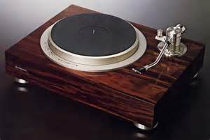

Har en Pioneer PL-70L2 på vei fra japan og trenger derfor tips/råd ang. Pickup til denne.

Sjekk ut med vinyleengine.com for å finne ut massen på armen. Denon DL 103 er vel en av de stiveste picupene som finnes, og vil kanskje låte pistrete i denne armen ???

Armen er en lettvekts-karbonarm så du ønsker en pickup med medium+ til høy komplianse.
Du nevner ikke noe om budsjett til pu, så det blir såklart gjettverk
Nagaoka ligger vel i medium+ til ++ kategori og er lette og få til.
Audio Technica AT440 og AT150 samt AT33-serien er greit høykompliante
ZYX har flere spennende kandidater
Soundsmith leverer meget gode pu'er som kan passe.
Selvfølgelig flere, men vanskelig å gi spesifikke råd uten å ha mer kjøtt på beinet.

Etter å ha vært i kontakt med hifi do flere ganger så har jeg fått opplyst at det er en mellomtung arm på spilleren og jeg har også sett den mange ganger med armrør i alu/stål og ikke kullfiber.

Jeg tror ikke at kullfiber armen er mellom tung men spilleren blir levert med flere typer armrør,nesten umulig å finne info om disse spillerne.
Vill tro at en DV 10x5 skulle passe bra til din arm

Vis vedlegget 427900 [/QUOTE]
Spilleren på bildet er en PL-70, PL-70L2 har kullfiberarm
