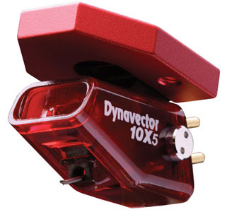

Hva med denne,burde passe perfekt til armen :)
Hadde en kort runde med DV 10X5
Sorry ass. Men den låt dritt kjedlig og ganske tamt på en ny Rega RP3. I hvertfall i forhold til Rega sin mere eksplosive Exact. Fatter ikke den e hypen rundt 10x5.
Om MC er viktig er jo Audio Technica sin OC09 en god testet PU. Aner ikke om den passer i Project armen?
Kanskje din korte periode var for kort? Den trenger litt innkjøring, serru´....
Er klar over det. I følge han som jeg kjøpte den i fra hadde han brukt den i ca 8-9 mnd, men han hadde ikke oversikt over timer dessverre. Han tippet ca 50 timer i hans bruk. Så det er mulig at det er noe der. Men uansett liker jeg jo PU, som ikke så veldig mange andre gjør. F.eks Rega Exact 2 som i mine ører er super på de rimeligere Rega spillerne. Den har mere fokus på rytme og punch, som fyller ut Rega sin ellers noe litt lettflytende klang. 10x5 låter låt litt for polert og snill hos meg. Offtopic jeg nå. Sorry! :)
Som vanlig når du disser 10x5 må jeg for ordens skyld få være motpolen og komme med min diametralt motsatte mening. Jeg synes det er en alldeles glimrende pickup som får min billige Debut til å spille langt over prisklassen sin.
Langt fra noen form for dissing, men bare deling av en ikke så god erfaring for meg i mitt vinyl oppsett. Forventer og tror alle typer tilbakemeldinger i av verdi for trådstarter.
Neida. Var ikke så alvorlig ment, akkurat det. Jeg synes bare det er rart at du oppfattet den pickupen så annerledes enn det jeg gjør.
