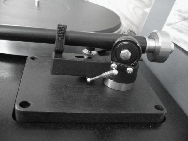

Litt off topic det her ;D
Rega er nå prøve montert i Thorens i base til SME III (hehe)ikke mye 23mm der nei,skal lage en ny base hva bør jeg bruke noen forslag? MDF,Akryl,Alu,balsatre????Basen blir sikkert over 30mm pluss.
Må holde vekt nede så heavy materialer kommer ikke på frågan ;D
Laban

Hey KJ
Det ble en MDF base i hu å hast, laget en i går kveld orket ikke la spillern stå uvirksom(hehe)
For se om jeg gidder lage en ny den funker fint denne her,kanskje ta slutt pussen på den.
