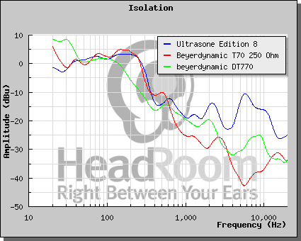

I følge Headrooms diagrammer så demper DT770 de lave frekvensene litt bedre, mens T70 demper de høye en del bedre.
Men jeg stusser litt på de målingene, siden de viser at Sennheiser HD280 Pro ikke demper noe bedre enn Beyerne.
Jeg hadde en slik selv, og den isolerte mye bedre enn en vanlig DT770.
Så det er nok greit å ikke ta disse diagrammene som den eneste sannhet.
DT770 har nok noen "partyhumper" i bassfrekvenskurven, mens T70 er stort sett helt jevn. Vet ikke om "tilbaketrukken" er riktig ordvalg.
Det avhenger helt av hva man foretrekker.
Skal man virkelig ha bass, så er det bare å gå for Monster Beats Dr.Dre, her måler Headroom ca.20 dB mer enn T70 lengst nede. :)

Alle målingene til Headroom er foretatt på et kunstig hode - der bl.a. passform har like stor innvirkning som på et virkelig hode. Målinger som Hi-Fi & Musik bruker en tilsvarende metode, men har store avvik mot Headrooms målinger i f.eks frekvensrespons. Så ja - målingene kan være en indikasjon/rettesnor, men langt fra noen fasit. Likeledes er det med andres anbeflinger.
Som du nevner - eneste måte å finne ut, er å teste selv. :)
