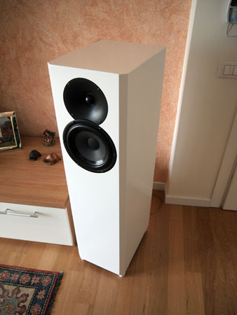

Hei Påsan. Det ligger et par Gravesen DTQWT på bruktbørsen. De ville jeg overveid. Fullrange 95 db veldig egna til rørforsterkere. Smooth lyd. Du kan lese om de her:DTQWT-mkII

Da var dommens time kommet; jeg velger å forsøke denne; DTQWT-mkII så får vi se hvordan dette blir! Spennende blir det okke som, med en ny opplevelse for egen del i det minste.

Hva med mine høyttalere Troels Gravesen DIY kit TQWT MKII, 95-96 dB/w.. spiller mer enn høyt nok med 8 Watt 300B.
Jeg fikk mine kabinetter bygget hos høyttalermaker i Gøteborg. (Hentet med bil selv.) Delefilteret satte jeg sammen selv men, alt det andre tok TQAudio seg av. Totalt kom det på 18000 inludert hvit lakk for å holde kona fornøyd,med finer ville det blitt 10-12k. med moms og alt. Gjør du alt selv slipper du unne med mindre, men kitet erbltt dyrere nå ,mine priser er 3 år gamle
