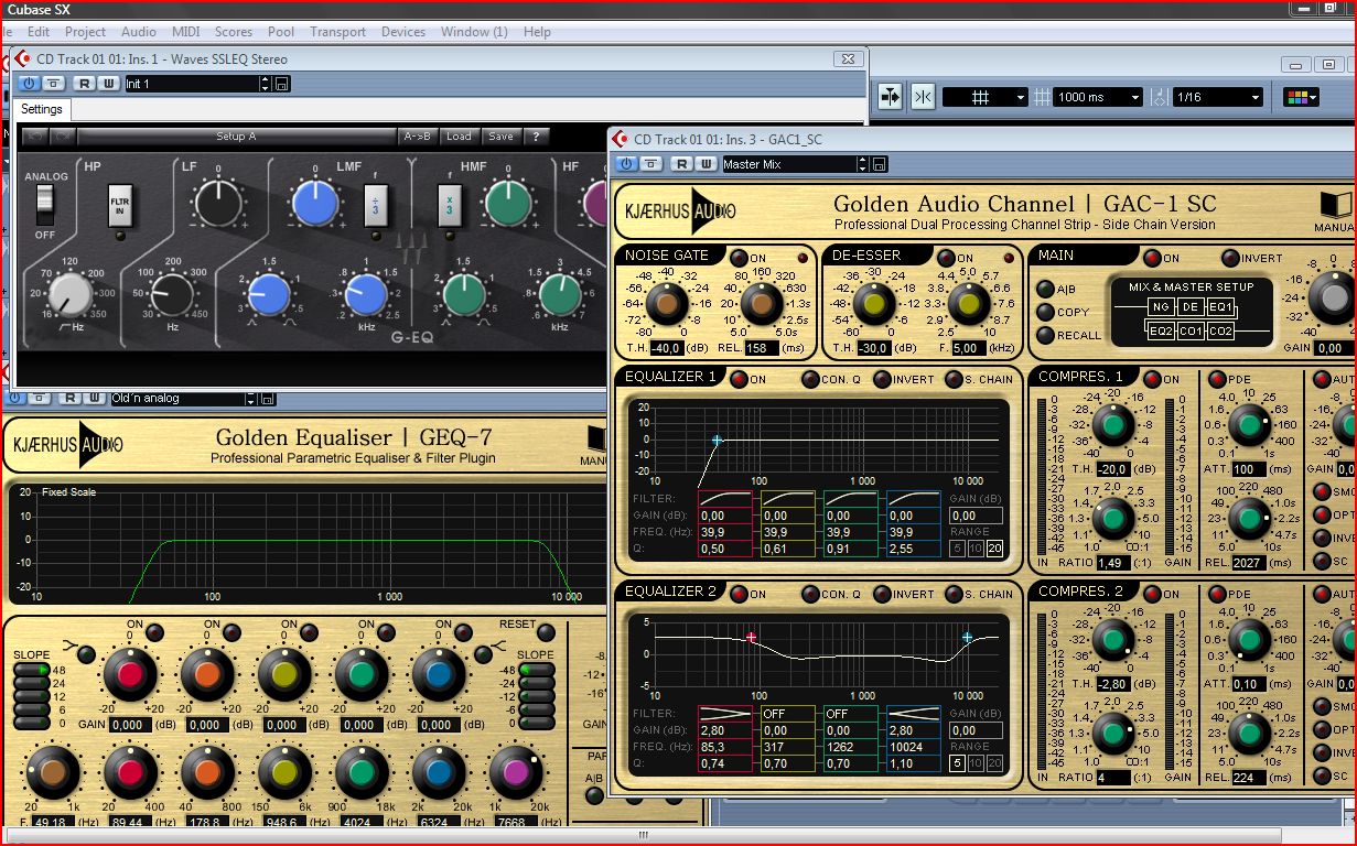

Endel software plug ins til til pc studio kan også kjøpes som Stand alone og trenger da ikke en host som ableton,pro tools eller cubase. Et søk på stand alone equalizer burde gi endel treff f eks: http://www.anwida.com/product.asp?pid=6
nico
Fersking
20.06.2003
Mener Rtas er et plug in format for protools. vst er det mest universale, men produkter som kan åpnes alene er stort sett spesifisert som stand alone. Finnes endel software til mastring som også kunne gjort nytte, med tube simulering osv men dette øker fort i pris om det skal være bra

Stemmer at Rtas er protools,men mener det også kjøres som stand alone,har en mengde vsti på maskin å noen kan jeg kjøre stand alone ,når jeg har lagt inn diverse har jeg huket av for vst-dxi-rtas kan hende jeg husker helt feil at det er en annen rubrikk for stand alone.

Jeg hadde inntrykk av at det han ønsket seg var en softwareequalizer som korrigerte all lyd ut av hans PC. Derfor Stand alone produkter ikke plugins. Derfor denne f eks http://www.anwida.com/product.asp?pid=6. Men jeg misforsto kanskje spørsmalet, beklager
