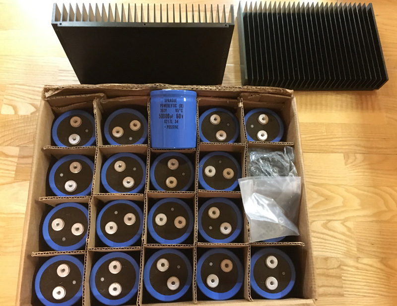

Men, for å hjelpe deg litt på vei med kostnadene i ditt neste forsterker-bygg (uansett hva du ender opp med), så kan jeg sende deg følgende
GRATIS inkl. frakt. (Gjør som @skrodahl og gir bort det som jeg ikke har brukt for, og som hoper seg opp) :)
4 stk. Sprague 50.000uF/60V , 95C (plukk selv hvilken rekke du vil ha ;) ) Festeklammer følger også med :)
2 stk. kjøleribber, mål: 30 x 20 x 5cm Vekt: Ca. 3Kg hver.
Alt er nytt og ubrukt.
Send meg en P.M med din adresse :)
Vis vedlegget 510094
