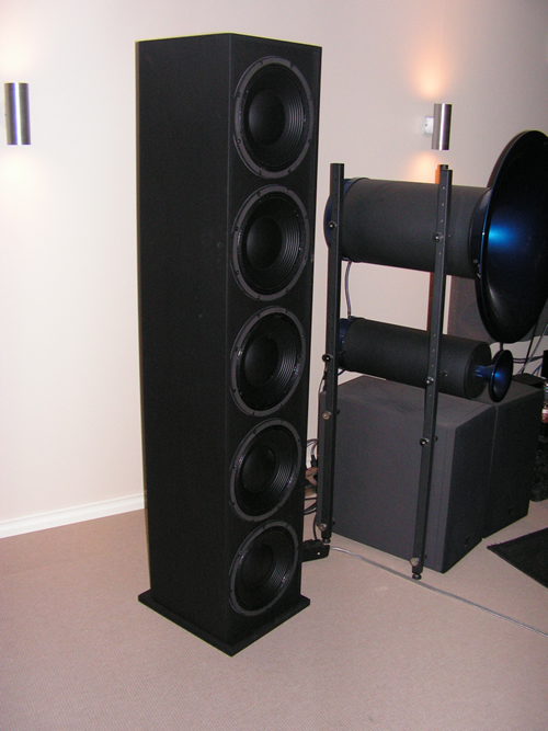

Jeg har fått meg et par basstårn med 5 stk 16 Ohm 12" Beyma fra theStig som skal spille sammen med mine nye TRIO (som forhåpentligvis kommer fra fabrikken snart). I den forbindelse ser jeg etter egnede amp/er til å drive basstårnene. Ned i 20hz kommer lasten ned i 2 Ohm. For å teste at tårnene funket, lånte jeg en Adcom 5800 av en kamerat, denne skal klare 2 ohm, men det ble rimelig raskt klart at den fikk store problemer :)
Så jeg trenger tips om hvilke amper der ute, helst i bruktmarkedet som kan klare brasen. I prisklassen opp til 30 lapper.
Noen amper jeg vurderer:
Midgard 6.1: Rimelig, men etter å ha lest Petter Dale's test virker det som det kanskje ikke er den ideelle match?
KRELL KSA 250: Har en på hånda, men den befinner seg i Singapore og er SVÆR.
Coldamp: Fryktelig billig, men er i tvil på om den klarer lasten. Får ikke noe godt svar fra Coldamp heller. 800W 8Ohm, 1000W 4Ohm.
