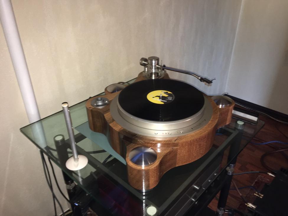

Her er ett exempel på hjemmelaget plinth og klassisk drivverk :)
Go for it
