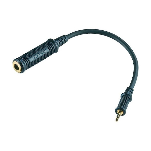

Grado har løst dette ved isteden å lage en 15 cm overgangskabel. Dette er en mye bedre løsning. Det finnes lignende produkter fra andre produsenter.

Sennheiser 3,5 mm hann <-> 6,35 mm hunn, samt med vs. uten kabelstump

6.35-->3.5 overgang..Finner bare de som bøyer seg, og blir ukurrant..Vil ha en som lyder bra, ser bra ut og ikke minst holder..ebay har ingenting, og ikke de store headfi sjappene heller. Hvorfor det tror du?
Se tråden "Tips om god 3,5 mm til 6,3 mm jack adapter / plugg?" og gjerne også "3.5mm Mini Jack - 6.3mm Stereo Jack overgang".
Det var to momenter jeg ikke ble klok på ang. dine ønsker:
  • Hvilken dimensjon skal være hann og hunn?
  • Ønsker du en overgang med eller uten kabelstump?
  • Jeg foretrekker
    • Med kabelstump for 3,5 mm hann <-> 6,35 mm hunn fordi den reduserer bryte-i-stykker-faren og bygger mindre
    • Uten kabelstump for 6,35 mm hann <-> 3,5 mm hunn fordi den er meget kompakt
den jeg bruker fulgte med sennheiser hd 650. Prolyd har de kanskje, selv om de ikke er listet på siten? Ellers lager grado en, så kanskje stereofil eller Oslo hifisenter har den? De jeg snakker om har overgang med kabel mellom stor inngang og liten jackplugg.
Denne overgangen følger vel også med Sennheiser HD 600(?)
Denne overgangen (eller en som ligner meget) er tilgjengelig i utlandet for en rimelig penge, og den har et Sennheiser-bestillingsnummer. Dessverre kjenner visstnok ikke Sennheiser Nordic til denne artikkelen og dette varenummeret.
Eksempel fra Custom Cable:
Sennheiser Adapter 6.3mm Socket to 3.5mm Plug - 092595

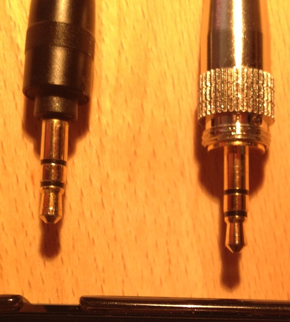

Relatert; Finnes det en slik overgang i ok kvalitet som kan brukes med iPad med case?
Pluggen til venstre passer, den er ca. 6mm i diameter i plaststykket før metall.
