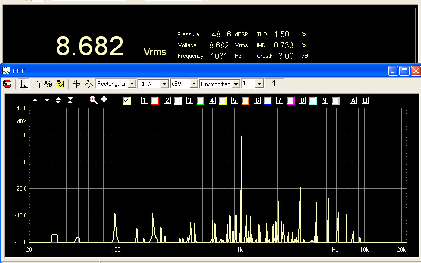

jbc skrev:
Ideen til forsterkeren er lyden av en god 300B effekt, men til prisen av en transistorforsterker. Forsterkertrinnet er todelt. Først gjøres det en kraftig spenningsforsterkning ved hjelp av rør. Signalet effektforsterkes så i en enkelt Mosfet. En mosfet i klasse A har en forsterkningskarakteristikk som ligner karakteristikken til et effektrør som for eksempel 300B.
Ved en titt på distorsjonsmønsteret for MOSFET-utgangen (her ved ~12W) synes det å være en del ting som skiller dette fra en gjennomsnittelig singel ended rørforsterker.
Som du ser er 3. harmoniske dominant og høyere harmoniske er rimelig tilstedeværende. For et SE-trinn med 300B ville 2. harmoniske vært dominant og 3. harmoniske ville vært i området 20dB under dette. Høyere harmoniske ville vært langt under dette igjen. I et godt designet trinn vil de ulike harmoniske synke som funksjon av orden.
Mange SE slutt-trinn drives av en single ended drivertrinn som vil kansellere en del av 2. harmoniske, det medfører at det resulterende distorsjonsmønsteret blir noe endret men det er likevel sjelden å se et slikt spektrum i en SE rørforsterker, spesielt så høye verdier av bl.a. 5. og 7. harmoniske.
Når du skal bruke Lampizator (SRPP topologi) til å drive MOSFET-trinnet, vil de si at du dropper interstage trafoen?

Interessant. Jeg levde i villfarelsen om at en Mosfet hadde en høy grad av andre ordens forvrenging. Hovedpoenget her er uansett å bygge en forhåpentligvis god forsterker for så lite penger som mulig. Og der slår irfp150 300B ganske kraftig... :)
Jeg benytter lampizator trinnet av to grunner. Den ene er at jeg har et slikt trinn ferdig i en dac jeg har bygget fra før. Og den andre er at ad1865 dacen som jeg skal benytte her ikke har differensiell utgang. I tillegg sparer jeg pengene på interstage trafo (selv om interstagen nok ville vært den beste løsningen)
Forsterkertrinnet er nå mer eller mindre ferdig. Jeg mangler bare to transistorer til regulatorene og trafoer.
Finpusset litt på utlegget til dac kortet i går. Forhåpentligvis får jeg etset det før helgen.
Jørgen
Når det gjelder kostnader er det omtrent umulig å konkurrere med SS ja. ;)
MOSFET vil vel som andre komponenter oppføre seg forskjellig i ulike topologier. I ditt tilfelle kjøres den som en source follower, det vil jeg anta gir et mer komplekst distorsjonsmønster enn f eks et common drain oppsett. Men jeg har ikke så mye erfaring med MOSFETs.

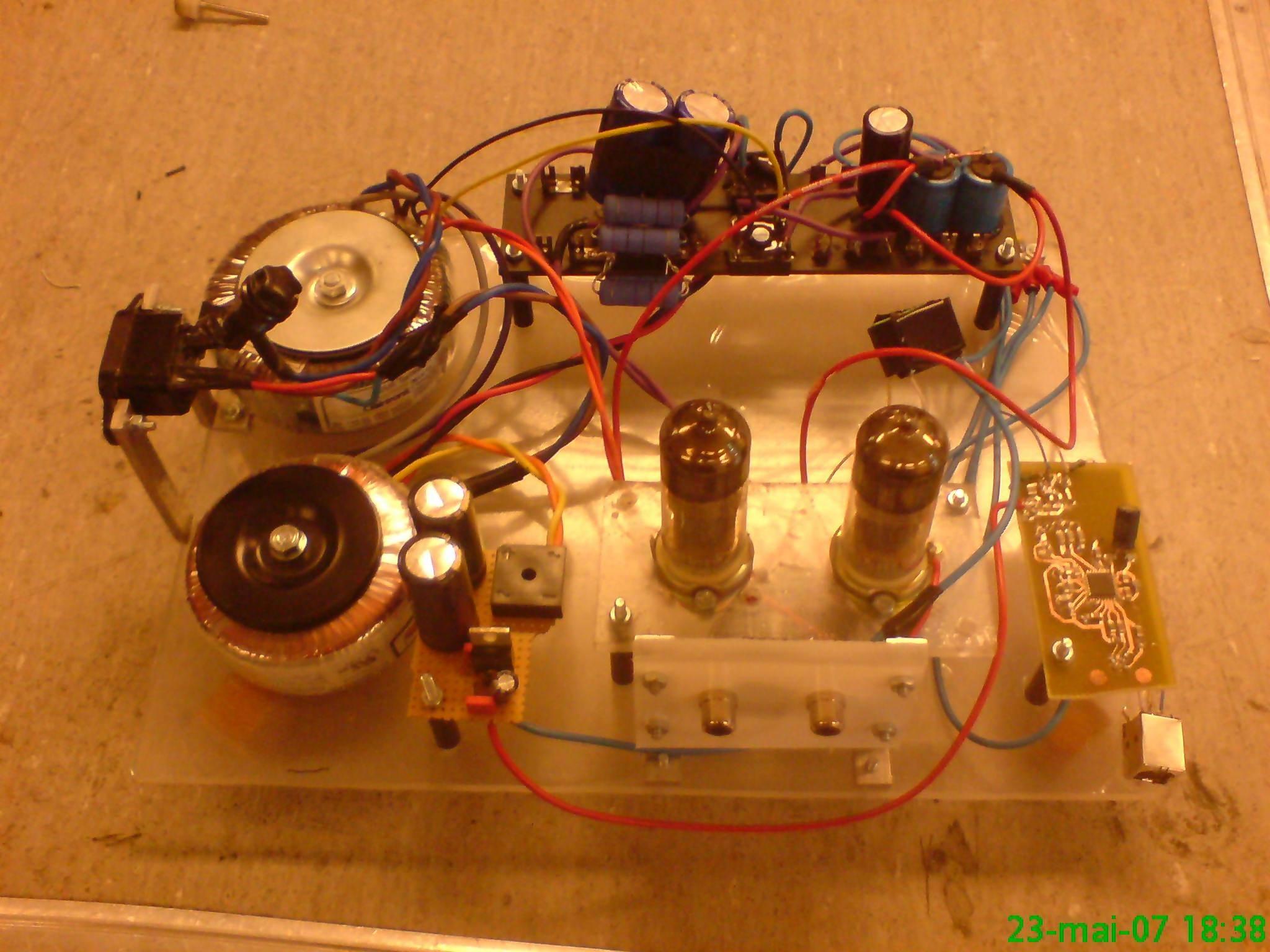

Her er et bilde av forsterkermoduler og regulatorkort.
Jørgen

jbc
17.06.2003
104
Tidenes "kompaktanlegg", rør til prisen av transistor
Jada. Her skjer det stadig nye ting.... Midt i mellom all eksamenslesingen har jeg arbeidet litt med forsterkerprosjektet. I dag loddet jeg ferdig DAC kortet. Fikk ikke testet det noe særlig, men det så ut til å fungere. Bortsett fra at den negative regulatoren oppfører seg litt rart. I løpet av noen dager skal jeg også bestille trafoer og P kanal Mosfets.
Det som gjenstår nå er stort sett å få montert alle modulene sammen.... Hele neste uke er spekket med eksamener, men uken etter der skal forsterkeren gjøres ferdig.
Bildet viser en tda1543 basert USB dac som skal slaktes. Det som skal gjenbrukes er Lampizator rørtrinnet.
Jørgen

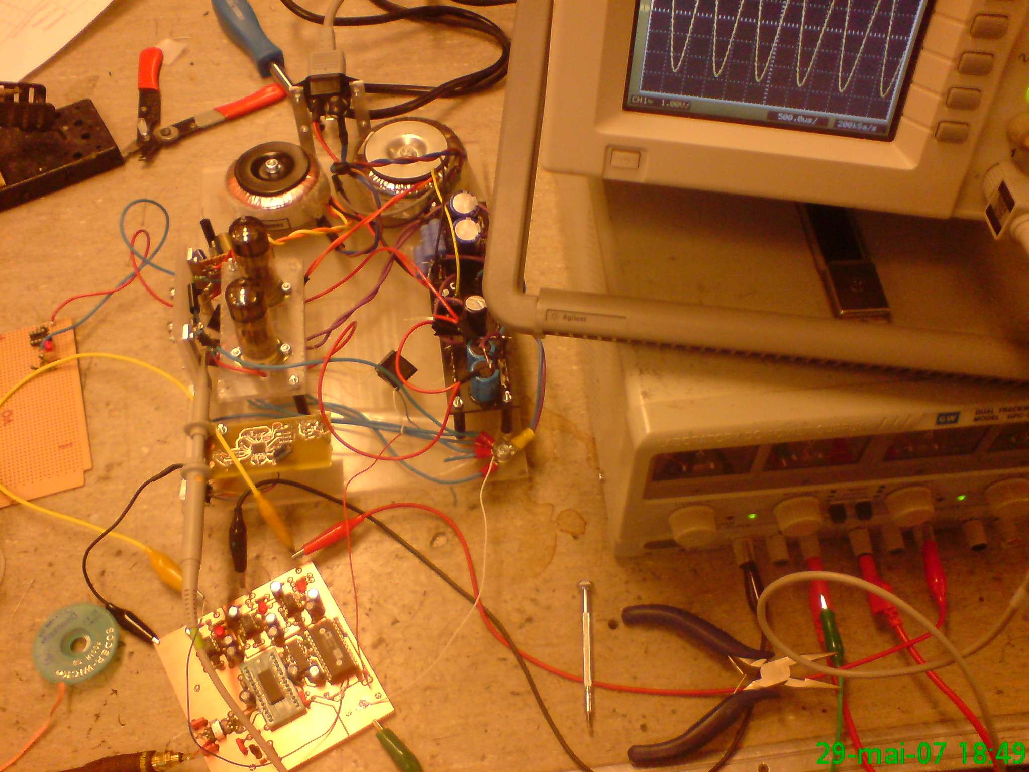

jbc
17.06.2003
104
Dac test. Noen som kjenner igjen kortet? :)
Har litt problemer med å tune IV motstandene... Skal forsøke med en pot og se litt på FFTen... På skopet til høyre kan man se en 1 khz sinus på skopet. Signalet er generert med matlab og sendes til dacen via USB.
Jørgen
DIY_dude
15.01.2007
1.320
74
OSLO
Ikke dårlig. Kan ikke ha blitt mye tid til eksamenslesing skjønner jeg.
Hva er forresten de opampene? Er det aktiv I/V konvertering, eller er de til noe annet?
jbc
17.06.2003
104
Op ampene fungerer som en deler av spenningsregulatorkretser. En 5 V til digitaldelen, en +5 og en -5 til analogdelen.... Ting virker, og det er strålende. Eneste problem nå er hvordan IV konverteringen skal gjøres optimalt. Det utgangssignalet jeg fikk ut i går var alt for lavt til å drive effekttrinnet mitt. Men jeg finner en løsning....
Og nei, det kunne med fordel ha blitt mer eksamenslesing. Har alle fire på syv dager fra i morgen så det blir en hektisk uke.....
Jørgen
