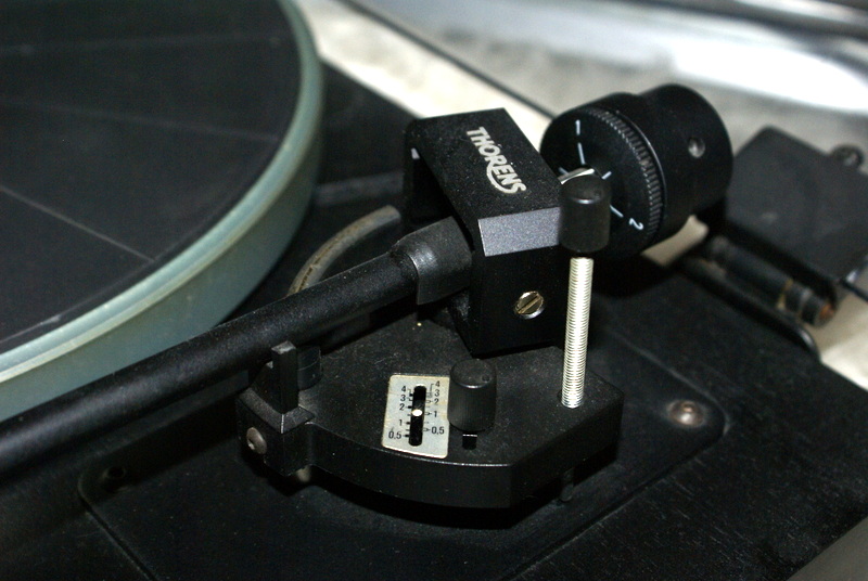

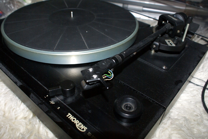

Sier disse bildene noe? Vanskelig å få tatt detaljerte bilder med mitt gamle kamera..
(Det står Goldring 1042 framme)

Det står Goldring..beklager, så jeg skrev feil lenger oppe. Utifra den linken virker det som PU er ganske grei..Tonearmen har vært litt vanskelig å justere følte jeg, men i slutten tror jeg den var ganske bra, mht vekt. Er tonearm og Pu noe jeg bør vurdere skifte, eller er det greit nok sammen med en god riaa?

PU`n kjenner jeg ikke, men jeg har samme tonearm på min TD2001, og jeg kommer neppe til å erstatte den med noen annen arm.
Hva var vanskelig mht justering av armen?

Jeg syns det var vanskelig å stille balansen, eller tyngden, rett trykk på plata..vet enda ikke om det er helt 100%

^ Det absolutt beste er å benytte en digital stiftvekt, sekundært vippevekt - og jeg ser at det er anbefalt å legge trykket på 1,9gr for den PU du har. Antiskate setter du (teoretisk) likt med vekten. Men her kan du også prøve deg frem litt på gehøret.
Omtaler av PU´n er i all hovedsak positive (også her på HFS), og karakteristikker som rich, sweet, pleasing, warm osv går igjen. Det er kanskje noe å ta med i vurdering av egnet RIAA, som da kanskje bør være mer mot det nøytrale. Igjen avhengig av hvilke karakteristikk og tonal balanse du er ute etter.
Jeg ser på ingen måte noe grunn til å bytte ut den PU´n i noe "annet" dersom karakteristikkene er i retning av dine preferanser og at den er i orden. Ny, løs stift får du også til denne.
