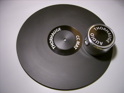

Å finne den ideelle platematten til Thorens er ingen spøk. Den
originale matten på Mk. II er slettes ikke værst og er i praksis
veldig lik Audioquest matten som det linkes til. Funk Firm
Acromat kan fungere greit, men den beste matten jeg vet om
til Thorens er denne:
http://www.thorhauge-audio.dk/record interface.htm
Leg bruker en tilsvarende matte selv på min TD-125 Mk-II
Lykke til videre.
Gunnar Brekke

Når det kommer til ny platematte, så det alternativet fra Thor Hauge, da vil jeg egentlig kun ha bruk for matten, klampen vil kanskje bli for tung? Eller jeg får kanskje ikke behov for den, den kan jo uansett bli en fin brevvekt ;D
