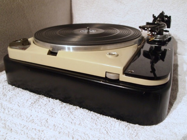

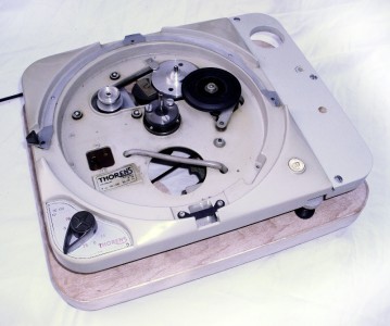

    Da var ein stk original og flott TD 124 kommet i hus. Denne er eit strøkent eksemplar ,men trenger nok eit oljeskift her og der. Muligens ein overhaling av motor. Er dette greit å gjere sjølv? Denne har ein SME Series3 arm.
    Det er også ein Td 124 til på veg til meg. Den skal vera sett over og i dagleg bruk,men den har eit slikt skeleton plint som i mine auge ikkje ser noke fint ut. Kansje ein må til å snekra plint til hausten. Denne har ikkje arm,men er sugen på ein SME 309.
    Har fått tilbud på ein 310,men er det hip som hap ift armbord? 309 vs 310 altså.

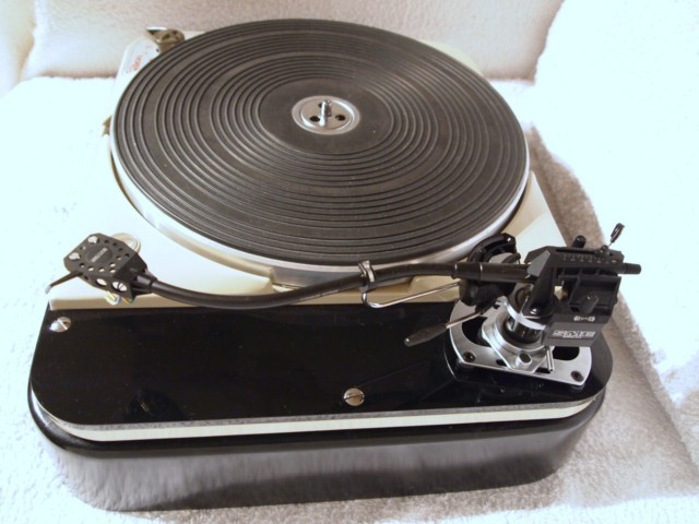

    Med SME III arm så morro da har en III'er liggende i skapet men ikke testet den enda på 124'n .
    Tru hvordan den spiller på 124'n med rette nåla ? ( Ønske spiker måtte nesten bli en Grado the REF ) :)

    FLOTT SPILLER ! Lavt serienummer. Den har sansynligvis plast/nylon lagere på spindelen. En av mine har også det uten at den oppleves merkbart dårligere sammenliknet med de andre.
    Om du skal gå for en teknisk optimal løsning kan du vurdere bronse-lager, dersom det ikke er skiftet for lengst.
    Og legg merke til chassiet, 90 graders vinkel ved innfestingen til armbordet. Bare de tidligste spillerne har denne detaljen. Chassiet er støpt med vinkel på de aller fleste.

    Eg har skaffet meg 2 stk TD 124 Mkl.
    1 stk så godt som original foruten SME Series lll tonearmen og 1 stk som er på veg fra england m/skeleton plint u/tonearm.Denne siste er stelt med jevnligt og har vært i dagleg bruk,men denne må ha ein ny plint og tonearm/tonearmbord.
    Kom gjerne med tips til plint(DIY) og tonearmbord/tonearmer osv.
    Foresten,er det noken her til lands som overhaler ein TD 124 motor.
    I den spilleren som er original m/SME Series lll arm så treng også eit pu tips. Har fåt tips om div Shure ,samt Grado The Reference. Er vist ein arm det er vanskeleg å finne pu til dette,eller?

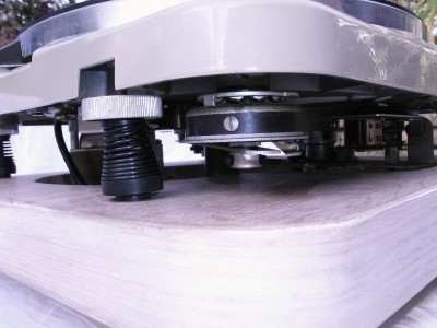

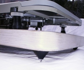

    Noken som ser kva slags armbord det er på denne? Ref siste bilde.
    Dette er eit spesielt plint som sikkert fungerer bra,men passer overhode ikkje denne spilleren.
    Det er brukt noke som kalles "nirvana springs" i stedet for dei originale gummi foringene.
    Her må det eit nytt plint til med tiden.
    TAF

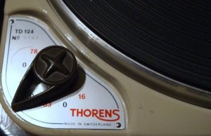

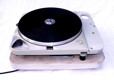

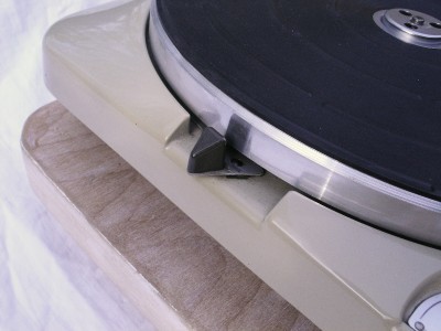

    Her er selgers beskrivelse av TD 124 som er i vente fra UK.
    "Here for sale is a Classic Swiss made legend the Thorens TD124 More desirable MKI Version Turntable from the early 60's with Heavyweight Cast Iron Platter, much better than aluminium ones!
    Suspended on a sceletal plinth on Nirvana springs and rubber decoupling grommits. These turntables are becoming very rare and highly sought after 50 years on.
    The colour is more like pic 2 (the camera makes some pics look lighter).
    Nothing needs doing apart from a little spring clean and a new armplate, these can be found easily in any material to suit. (acrylic, ply etc etc).The one fitted is a painted wood one and looks a bit rubbish to be honest.
    I have tested the turntable and everything works like it should. The speed of the platter has been verified, The stroboscopic light works fine.
    The turntable is mounted on a sceletal plinth using decoupling rubbers and the skeletal plinth rests on chrome isolation spikes, better plinths can be made from heavier substances if you really want to take this to town.
    This turntable has been in regular use and has been regularly serviced over the years, and is in very very good condition. easily a 9/10. Please see all the photo's.
    I have described the turntable honestly, but if you have any questions feel free to contact me. Also, viewings are very welcome."
