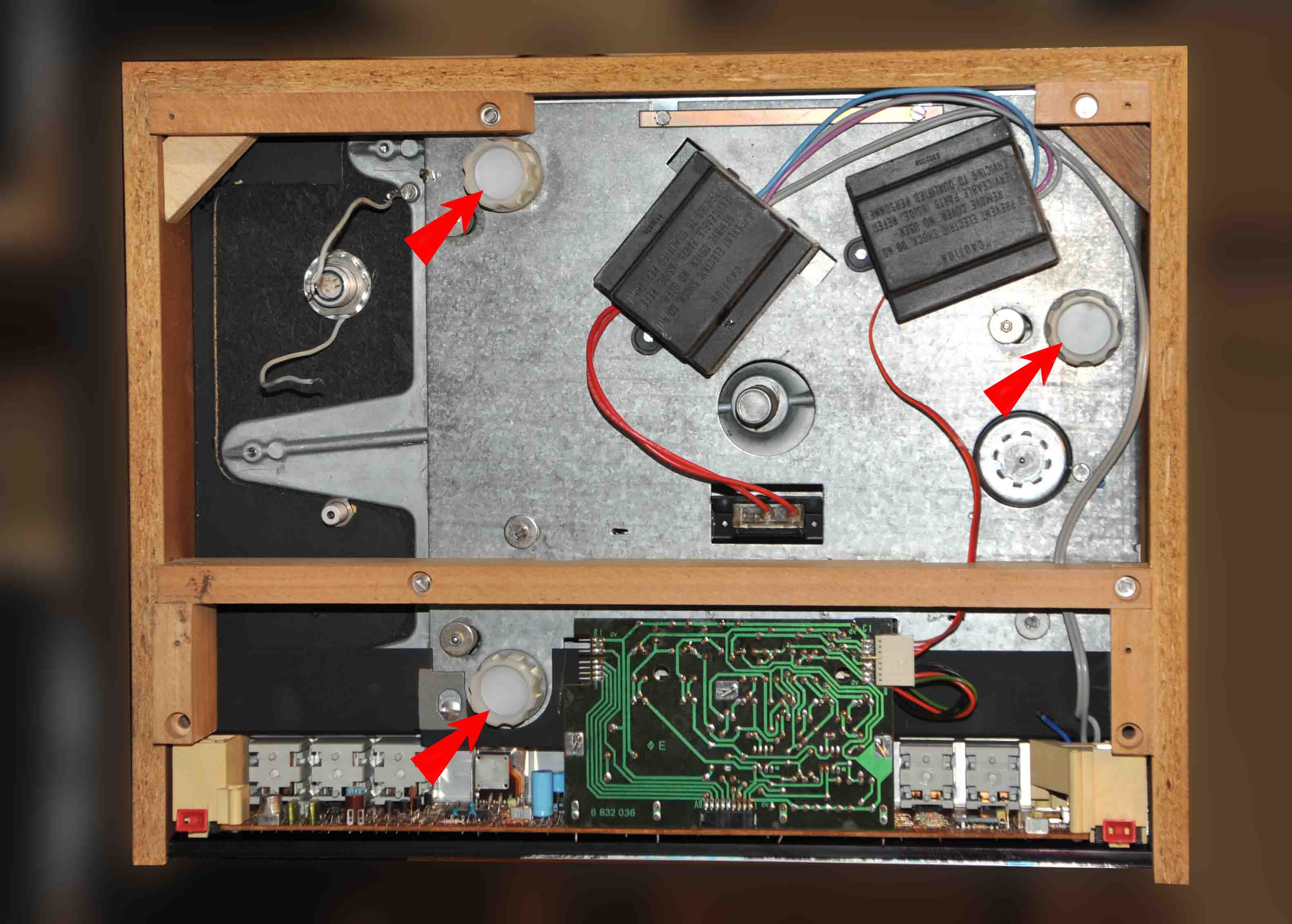

Jeg har en klar formening om at det flytende opphenget trenger å bli justert. På venstresiden, særlig foran, "bunner" det fortere enn på høyre. Hvordan justeres dette tro?

Justering av opphenget er svert enkelt. Skru av bunndekslet for tilgang til tre plasthjul - se bildet. Plasser spilleren (med tallerken) flatt på to bukker under chassisets sideplater. Skru på plasthjulene til den flytende delen svever flatt og høyt. Dette er som sagt ikke veldig kritisk på denne spilleren.
