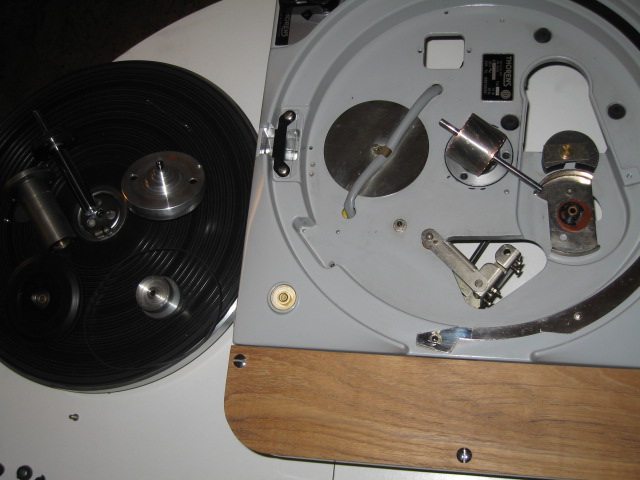

Nå er 124,n plukka ned totalt ikke mye igjen nå (hehe) bare motor pluss litt dill og plint så er den oppe og kjører.
Nye deler vil jeg vente med kan jo hende jeg blir fornøyd med den hele original:)

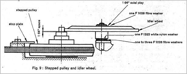

Noen som vet om det skal være fett eller olje i lageret på mellomhjulet.
Laban
L
Lars.N
Ser ut som jeg mangler litt deler her til mellomhjulet ,har kun en stykk nylon skive i bunnen av mellomhjulet.
Håper noen her kan ta bilde av mellomhjulet sitt med skiver hadde hvert til meget stor hjelp.

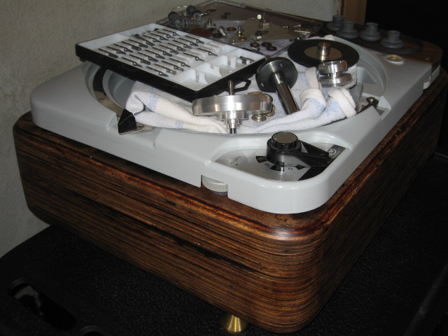

Har du laga den plinten, den ser jo suveren ut. Bare å få lyd i spilleren nå :D
L
Lars.N
Hehe plinten å armboard er smidd i en kald rå kjeller uten tegninger bare på måfå stikksag, rasp , pussepapir å en manuel høvel da.
Har iallefall lært min lekse huff neste gang topp råvarer en plan å ikke minst rett lim til rett jobb, kanskje litt mere verktøy.
Har ikke problemer med å skjønne at slike saker lages best på ekte snekker verksted av ekte fagfolk.
