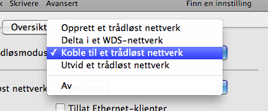

Kan du ikke bare legge til AE til det eksisterende trådløse nettverket ditt?
Kjør Airport verktøyet og i konfigurasjonen forteller du at AE skal legges til i nettverket ditt.
Du skal fint kunne kople Speedtouchen din ilag med AE, kjørte selv samme løsning /Thompson/AE/pc
og det virket fint.
Dumt spørsmål men du har kjørt installasjonscd èn som fulgte med AE`en.
Du for opp AE i Airport verktøyet?
Slik ser det ut når jeg legger til AE under installsjonen...

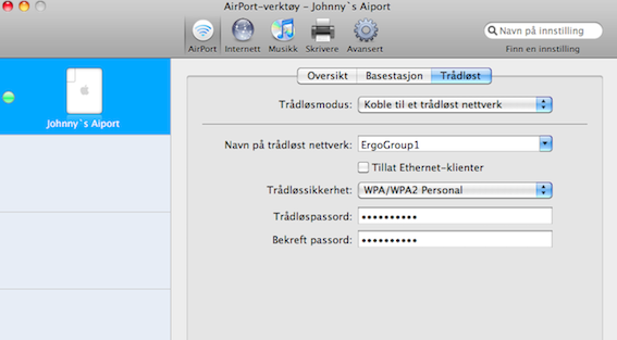

Høres ut som AE en tror den er satt opp som ruter, kan du ikke kjøre en fullstendig reset på den.
Søk så etter den med Airport verktøyet, når du har funnet den ville jeg gått inn på manuell konfigurasjonen og satt den opp herifra.Da skal du få opp valgene jeg har vist deg.
Om du velger å ikke kjøre en reset på den og den spør om du vil bytte trådløst nettverk tror jeg ikke du vil miste ditt eksisterende nettverk om du svarer ja, uansett så må du videre i konfigurasjonen på den ene eller andre måten.
Nå du har kommet deg videre skal det se noenlunde slik ut.

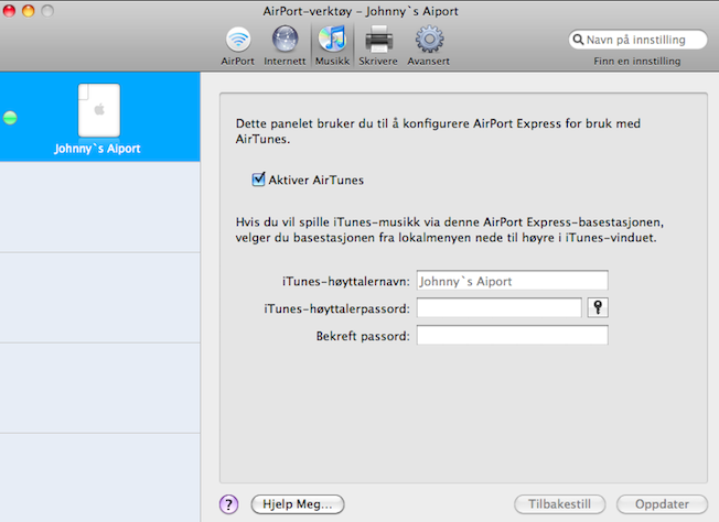

Trykk deg inn på `Airport` under tabsene øverst og legg inn ønsket innstillinger.
Når du har gjort dette trykk deg inn på `musikk`markøren og aktiver Air Tunes.
Husk og oppdater enheten nederst til høyre i bildet etter valgene, Airporten vil så utføre konfigurasjonene du har valgt.
