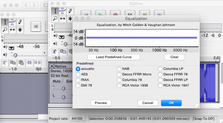

Det er brukt en standard RIAA kurve som er et av alternativene i Audacity for korrigering og det er i dette 1-click funksjon så er den 100% "der".
I tillegg kan en feks i samme menyen velge å benytte en ren equalizer for samme funksjon om en ønsker å kompensere utover RIAA standarden.
Slik ser standard RIAA kurven ut som opptaket korrigeres ut fra.

Jeg tenker mere på at en vanlig mm pickup har 5mV output, mens macen ligger på 2V for full utstyring. Du mister temmelig mye oppløsning...
Johan-Kr
W
WayAhead
Det er ikke mitt inntrykk. Disse programmene er nok designet for å ta i tu med de disse signalene for selv "untouched" har lydfilene nokså nær optimale signalverdier og i tillegg har softwaren selvsagt "gain" kontroll om en ønsker å justere ytterligere. Det er liten tvil om at det er noe å hente på en mer optimal kabel men ingen av de platene jeg har brukt som "test mule" har veldig uttrykt diskant.
