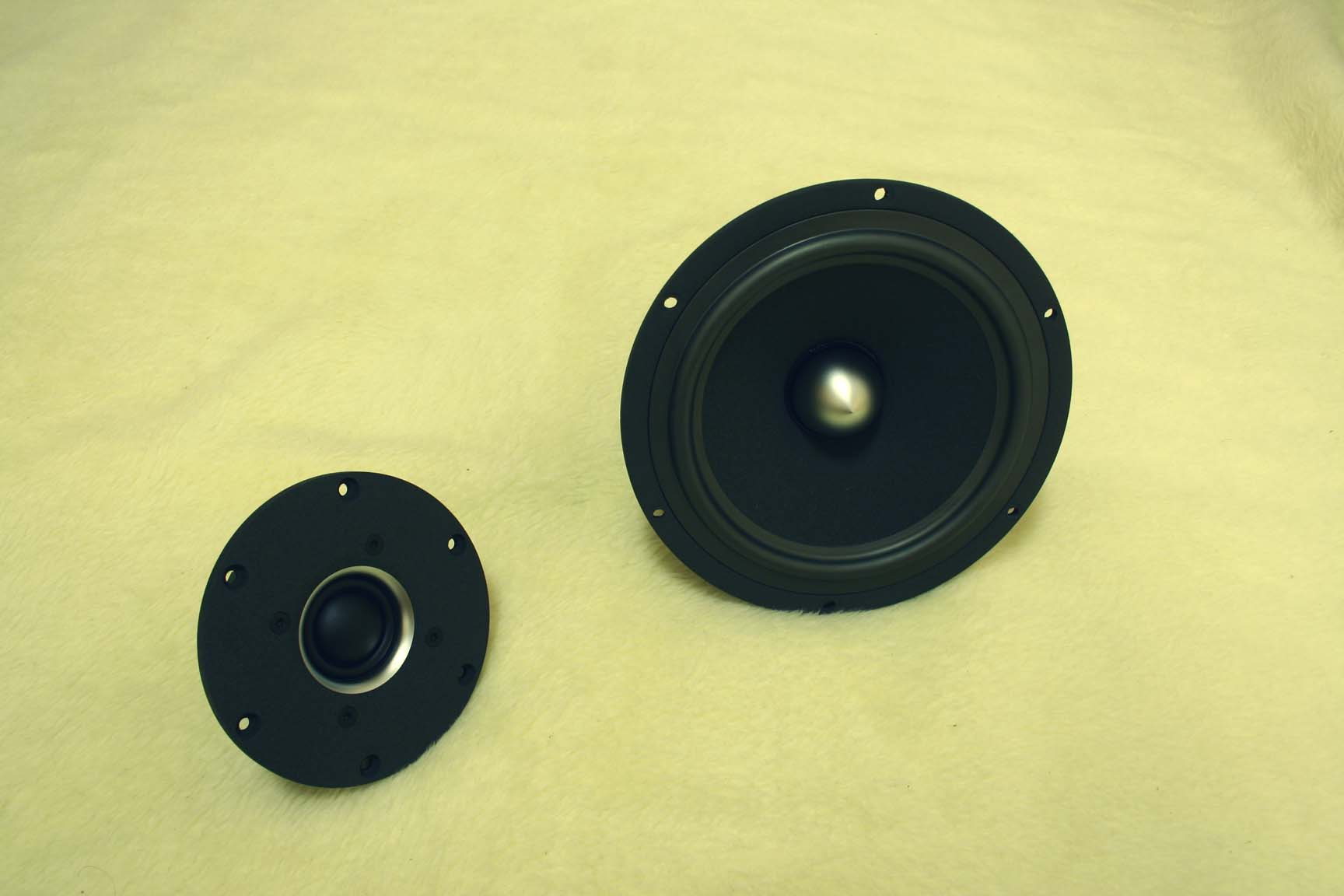

    God dag godtfolk!

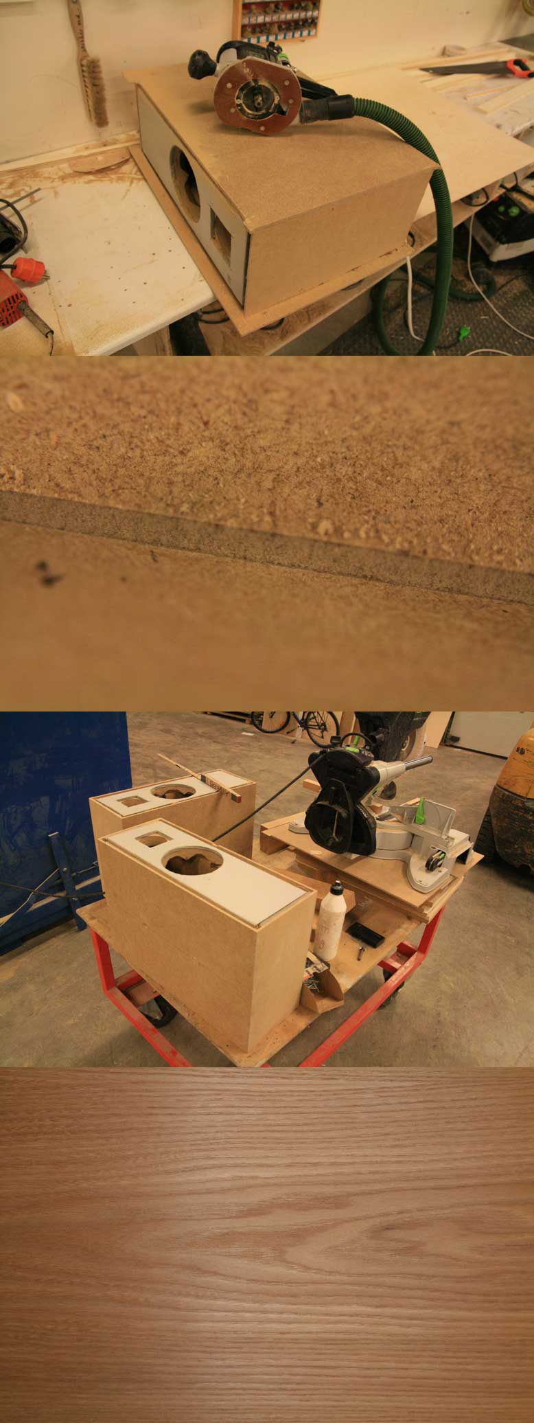

    Har lenge ønsket å prøve noe nytt, og har bestemt meg for å prøve meg på de to overnevnte kit.
    Delene ankom i dag, og testkasser kan lages.
    Kommer til å teste disse opp mot hverandre og mot Zaph sin 2,5veis TMM (CA18RNX/27TDFC)
    Er det noen som har spesielle spørsmål om lyden i disse høyttalerene, så kan jeg svare på de snarlig.

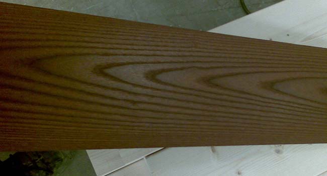

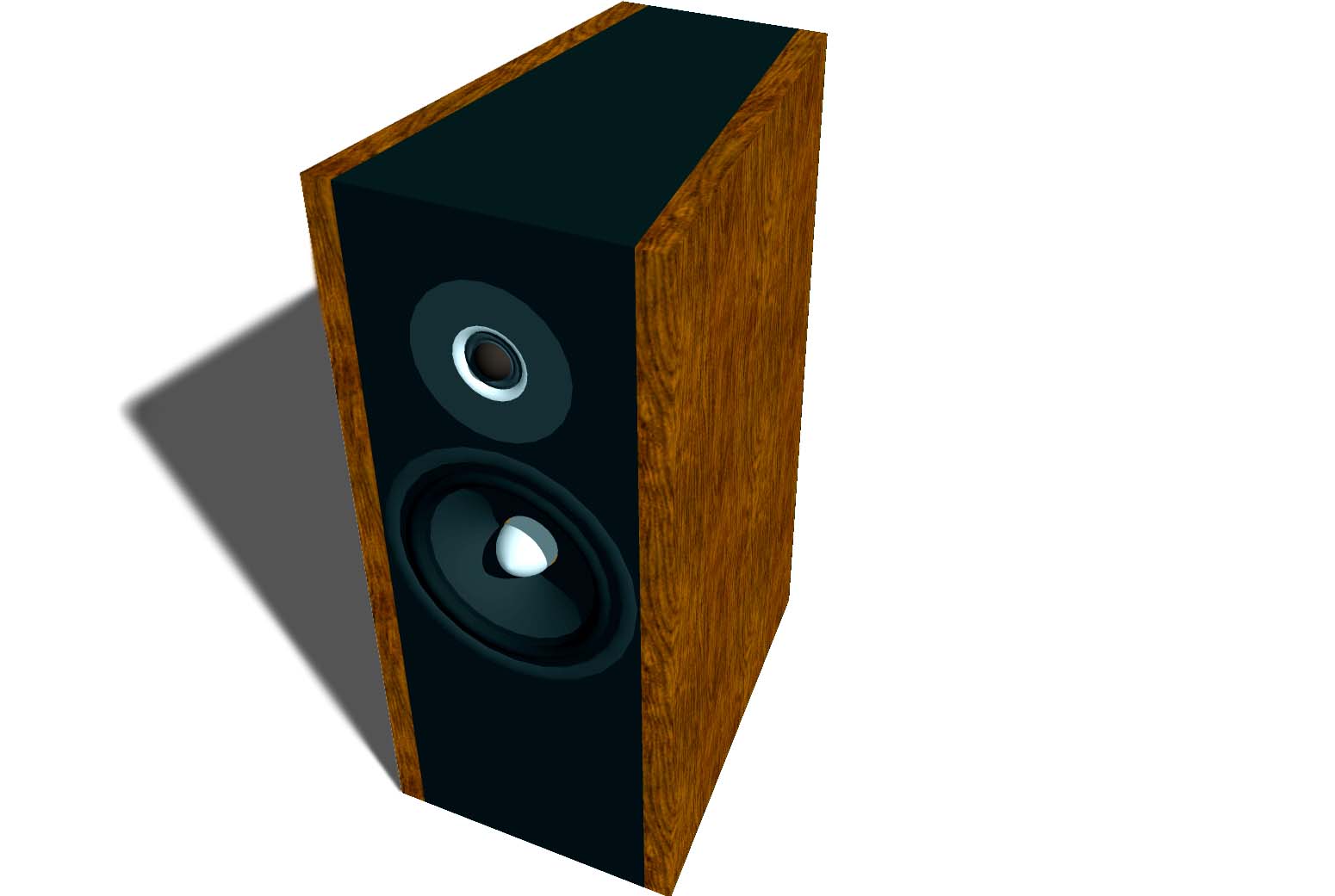

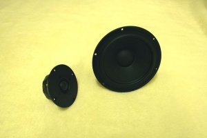

    Legger ved bilder av elementene, samt et designforslag (flere kommer) og et bilde av tresorten jeg vil bruke i begge parene (Røyket ask/ash steamwood.)
    Andreas

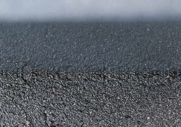

    Har fått tak i flere kvatratmeter 12mm Corian som jeg skal bruke til å kle kassene med, tenkte jeg.
    Materialet er veldig takknemelig å jobbe med, det trenger kun sliping for å bli fint, og hvis det blir striper i det er det bare til å slipe litt.
    Platene jeg fikk tak i er i denne fargen:
    Kassebygging blir sannsyligvis påbegynt i morgen.

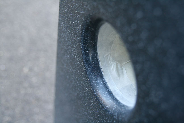

    Her er sveisingen av bassrefleksrørene og montering.
    Bruker en ny lim jeg ikke har prøvd før, High Tack fra Sørbø, som jeg tror vil funke bra.
    Erfaringer fra den kommer om litt.
    Nå kan kasseproduksjon begynne, og jeg håper jeg kan begynne som smått på corianliming i dag. Eneste problemet er at jeg ikke har acryllim i nå, så får ikke begynt på skjøytene ennå.

    I dag har jeg montert litt.
    Lenge siden jeg har skrudd kasser sammen, men det var like greit å gjøre det slik i dette tilfellet.
    Men jeg kom på i etterkant at kulelageret på avretterfresen kommer til å gå nedi alle skruehullene...
    Da blir det banning og steiking med sparkel i morra.
    Satser på å få limt litt corian også.
    Andreas

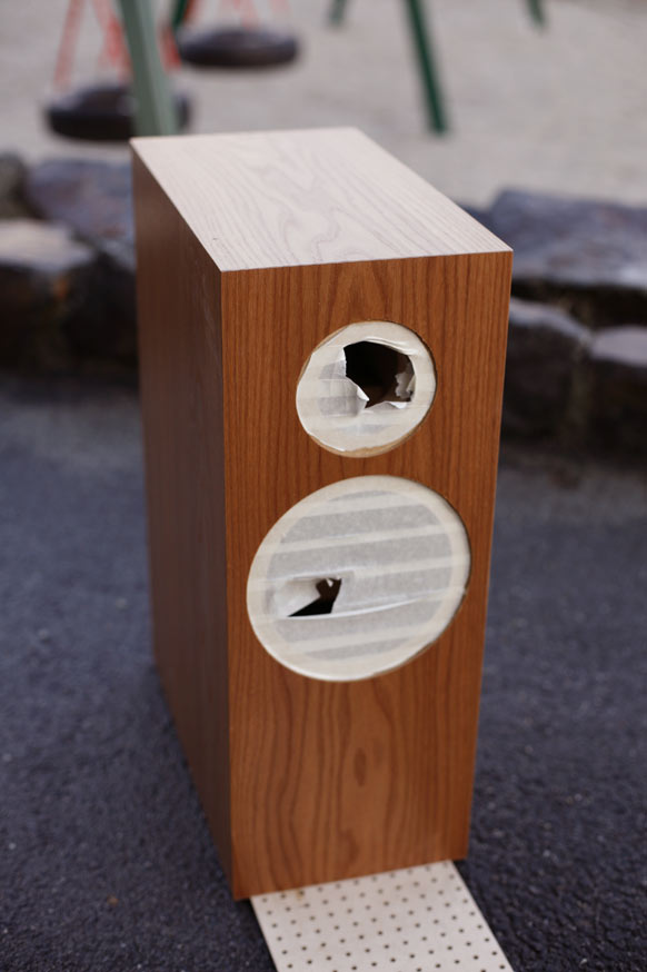

    Har kledd Zaph-høyttaleren med 8mm eternitt (betonglignende plater, tunge som fy) og 6mm MDF, vurderer almefiner.
    Den er relativt tung, med sine 37/48mm godstykkelse (4mmbitumen-19/30mmMDF-akrylmasse-8mmEternitt-lim/fug-6mmMDF) sider.
    Og om den er resonansfri? Det kan jeg love...
    Jobber med limingen av 6mm MDF nå, og regner med å begynne å finére uti neste uke.

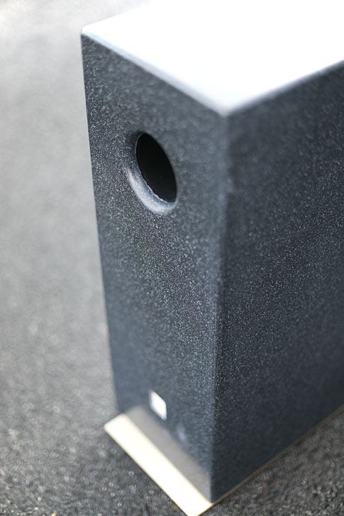

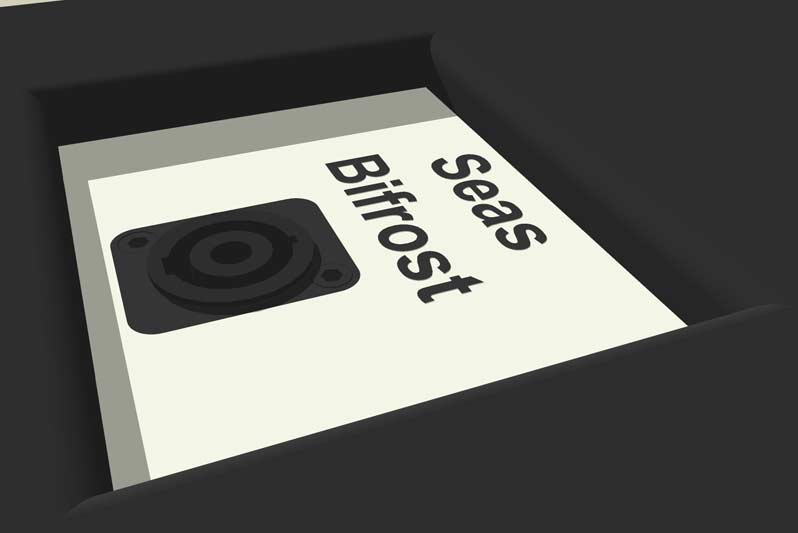

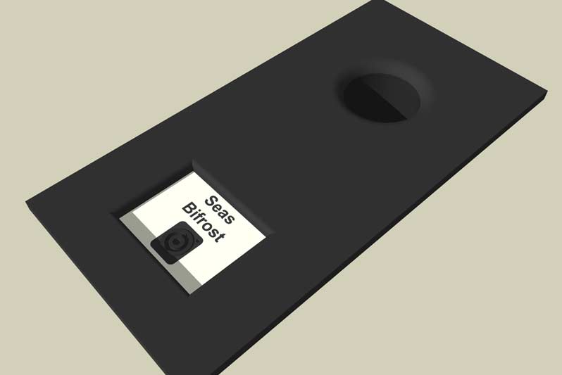

    På bifrost leter jeg etter mulige løsninger på terminalene bak, og tror jeg har kommet frem til en løsning (se bilde)
    Poenger er at det felles en bit CNCfrest hvit corian inn i selve MDFen, hvor tekst og Neutrik Speakon 2 eller 4 pols kontakt freses inn.
    Teksten fylles dermed med sort corianlim og pusses opp til P1200 papir, som forøvrig med resten av høyttaleren.
    Freser sansynligvis inn signatur/dato og navn.

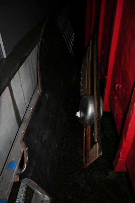

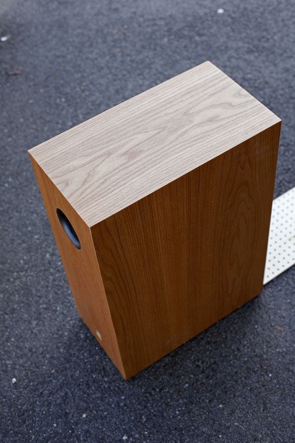

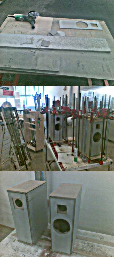

    Har jobbet litt videre.
    Her følger litt bilder av prosessen, samt fineren jeg har valgt.
    Håpte å få finert litt i dag, men ting tar tid.
    Andreas

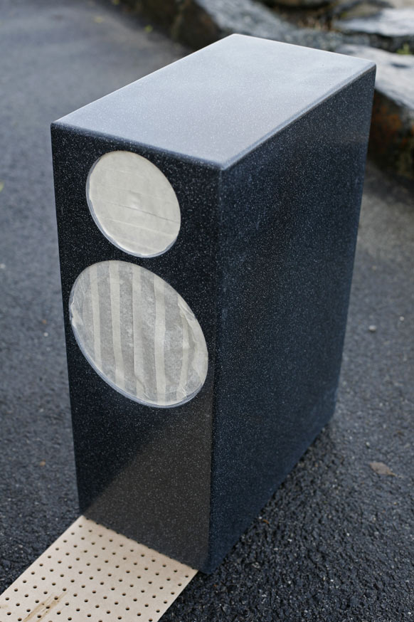

    Nå skjer det noe her!
    Endelig litt fart på sakene, corianen er limt, men ikke pusset og høyttaleren i betong er klar til montering.
    Se bildene
    Andreas
