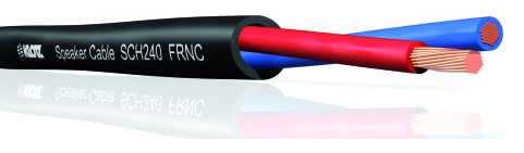

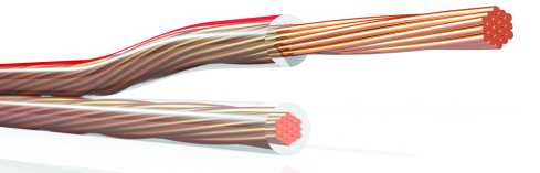

Hvilke av disse er best egnet som ht-kabel med tanke på induktans, kapasitans og evt. andre parametere?

1. Lav L (med vekselvis kopling), medium C (50-150 ohm, lavere enn 4.)
2. Høy L, Lav C (150-300 ohm)
3. Høy L, Lav C (150-300 ohm)
4. Medium L (med star quad), Medium C (under 150 ohm)
Forutsatt like tverrsnitt og isolasjonstykkelser.
Med kabel 1 ville jeg også terminere med 70-100 ohm for å unngå kapasitiv last ved høye frekvenser.
Mitt svar er altså kabel 1. Den vil ha minst proxi effekt og vill også passe bra om lastens impedans varierer mye. Tips: Hør på stereobilde og definisjon.
