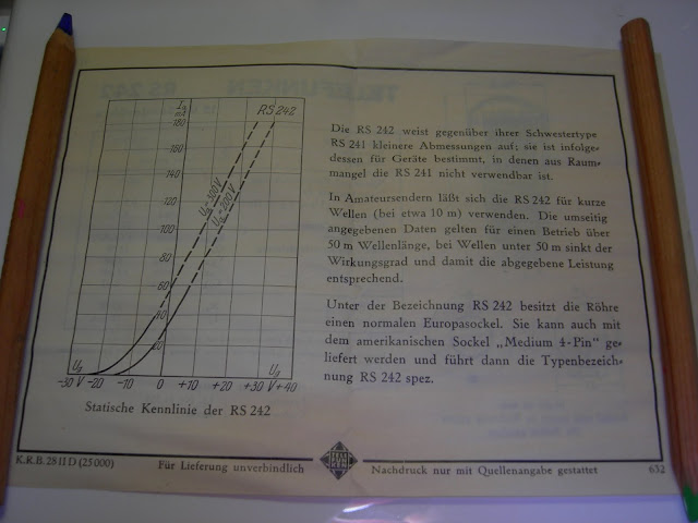

Takker for hjelp.Hjelper nok en del dette,men er også på utkikk etter grafiske karakteristikker over dette røret,der man kan beregne lastlinjer og rørets arbeidspunkt.

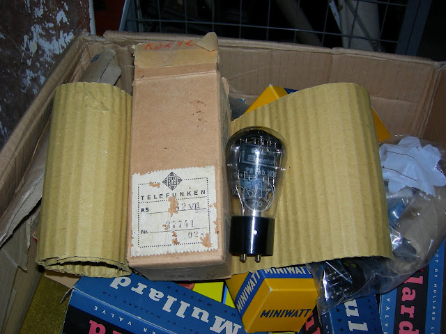

Er det ikke 242 som er den lille utgaven av 241. I så fall har jeg noen NOS i kjelleren og databladet ligger inni eskene. Skal sjekke en av dagene. Så vidt jeg husker er de to mer eller mindre identisk.

RS 242 er vistnok et fysisk mindre rør enn RS 241,men sokkelen er vistnok lik.Fine greier vis du har grafiske datablad for 242.

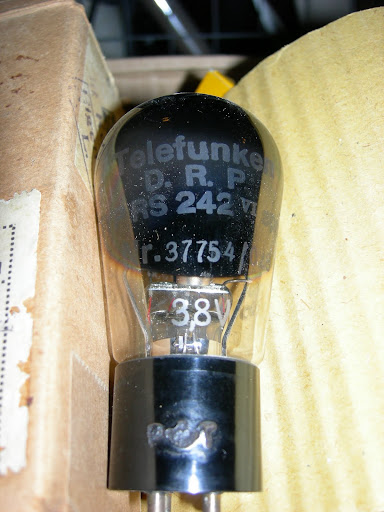

Hei Super Gold.
Så har jeg vært med en tur i kjelleren med kamera. Det ser ut som 242 er nesten lik til 241 og er ment brukt der plassen er trang.
Smukkere blir det ikke :D
Datablad:
Send meg en PM med din e-post, så skal jeg sende deg bildene høyoppløst hvis du skulle ha bruk for det.
