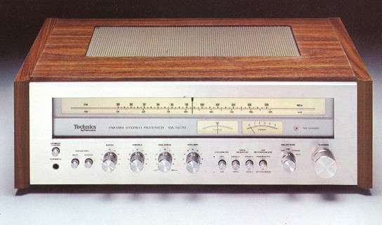

er dette noe å ha,eller reparere?
den ene kanalen er mye lavere en den andre og vrenger veldig lett+bass elementet går uavhengig av musikken,trenger noen tips til reprasjon :)

Ser ihvertfall veldig pen ut. Ut i fra det vil jeg si JA... Fiks den :)

ja ser jo fin ut,derfor eg lurte litt på å fikse den.. :)

lyden høres jo bra ut og,men er litt vanskeligt å få rett inntrykk siden den ene kanalen tuller

Fra ~ '77, trenger nok en runde nye kondensatorer...

Jeg vil tro denne er mest for øyet. Kan du fikse den selv, er det bare å gå i gang.
Grei radio ennå noen år kanskje ;D

ja er nok det,kunne trengt flere tips hva det kunne være som var galt :)

Det at bassen går synlig langsomt ut og inn taler for at en kondensator på utgangen er ødelagt. Den bør ligge på printkortet tett ved hvor høyttalerutgangen er. Før i tiden var ikke kondensatorer farlige for hifi - det var derimot DC (eller svert lavfrekvent AC) på utgangen. Sjekk om du finner en slik - og prøv at skifte disse.
Det svarer sig også at blåse inn noe elektronikkrens i potentiometeret (det som sitter bak volumkontrollen). Og rense sikringer. Sjekk at lodninger ser ok ut - og sjekk for tegn til varmgang i komponenter.
De store elektrolytter i strømforsyning kan etter mange år enten lekke eller tørke - og kunne vere en vurdering at skifte disse.

Generelt er det vel kondensatorer og potmetre som må sjekkes etter såpass mange år.
Også trimmepotmetre som har med Bias og lignende ( DC offset ) bør få seg en rens eller aller helst byttes. Kontakter bør også sjekkes og tar en en runde og lodde over gamle loddinger ( spesielt der det er varmt ) skal du ikke se bort fra at den virker. VH. Bernt

Kan du fikse den, gjør det :) må tas vare på. Flott sak.

ja kan lodde og måle enkle ting virker som det ligger ac over den ene ht utgangen,noen som har peiling?

Selvfølgelig har du AC over den ene utgangen; det er det som gjør at den ene bassen beveger seg..
Skaff deg et skjema og les svar 5 en gang til.
