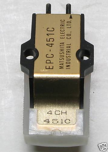

Technics hadde en gang halvleder pickuper, eller strain gauge. Disse krevet spesiell platespillerinngang - bl.a. skulle de forspennes. Technics SH-400 var en boks for dette. (SH-40 var en firekanalsdekoder for CD-4.)
Jeg tror de hadde i hvertfall tre versjoner av selve pickupen; EPC-450, EPC-451 og EPC-460. Er det noen her som kjenner mere til disse, og hva forskjellene mellom de tre gikk ut på?

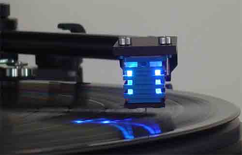

NB! også at man har tatt seg umake og montert noen blå LEDer på pickupen! ::)

Men hvorfor dette blå-lyset? Er det mulig å slå av?
Jeg kjenner ingen som setter pris på en slik blå lysstråle. Er det så vanskelig få formidlet dette til konstruktører og markedsfolk? Ingen liker det, ingen vil ha det, alt for mange lager det.

Tipper blålyset er for å se coolt ut. 8)
Man kjører jo en strøm ut i pickupen, så slik sett koster det bare en LED eller tre....
Det kan jo tenkes man gjør det ifm noe regulering/stabilisering av strøm/spenning, men jeg tviler sterkt.

På en DJ-pickup kunne det faktisk være praktisk det lyset.
