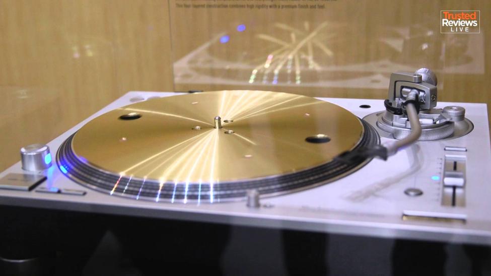

Technics SL1200GAE.
HIFI og ikke DJ.
Pris: 35.000(?)
