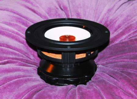

Så tenkte jeg å ta steget videre med den ekslusive 4 tommeren: W4-1879.
http://www.mamut.net/controls/shop/...?gid=428&subgid=445&wwwalias=dynabel&pid=5975
Den er langt dyrere med en veiledende pris på kr 798,- stk og har en ekstremt kraftig neodym magnet. Slaglengden er på hele 10 mm!!
Dynabel hadde et lite testparti på tilbud og jeg kjøpte likegjerne 4 stk. Da kan jeg leke med 1,5 veis løsninger også.

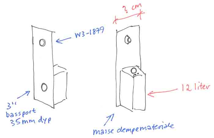

1,5 veis løsning:
Med 2 elementer blir kassen på 22,5 liter og bassporten bare 32,83 cm. Optimal kasse er W29/H46/D17.
Min idee hadde vært en tilbakoverlent variant som hadde følgende innvendige mål W11/H80/D26. Da er det plass til litt avstivninger. Kunne man laget en hylleport som gikk i vinkel opp i kabinettet med en skråvegg på 45 grader?
Altså en 1,5 veis hvor øverste element er filterløst. Nederste med spole av høyeste kvalitet på bassen avstemt til
baffel step på øverste element.
Vidar, Asbjørn & co. Her må dere på banen. Det haster ikke for jeg får ikke gjort noe med dette før snøen går
Hans Erik
