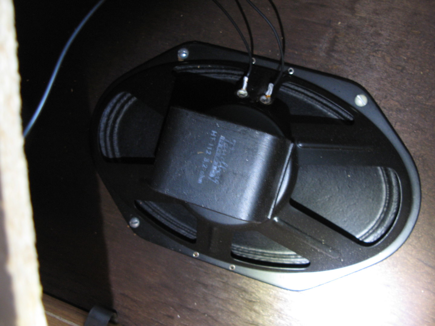

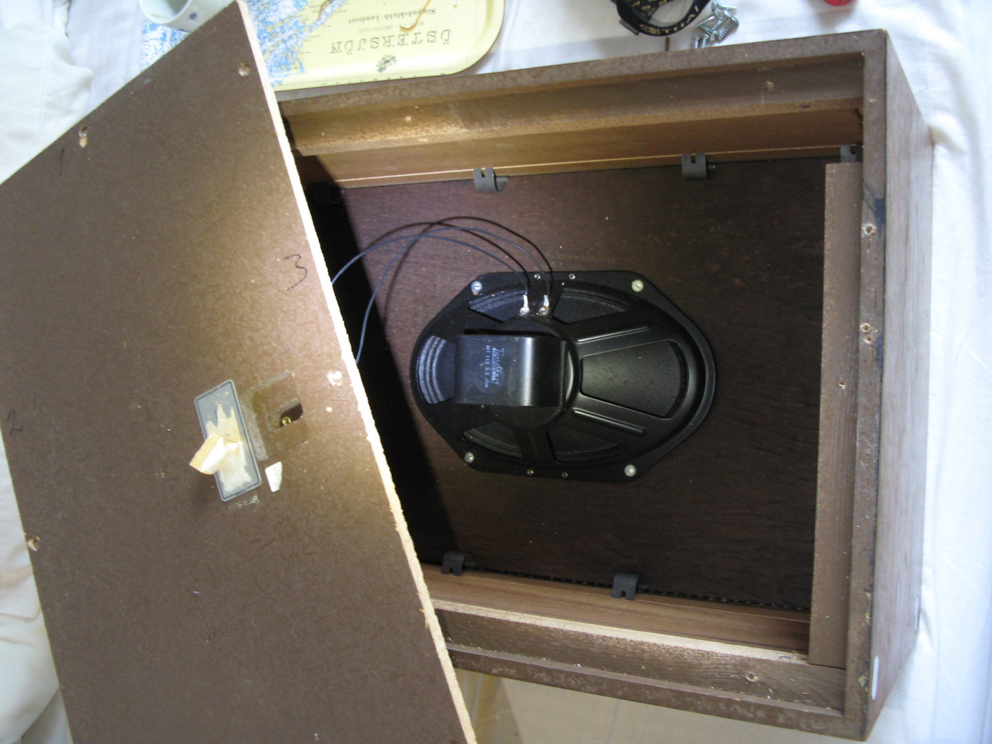

Tandberg Hifi System 6 inköpta. Har någon sett den modellen förut? Elementen är HT112.
De saknade helt stoppning, kanske för att någon varit där och tagit ut det. Har ingen information om denna modell.

HT112 finner også senere modeller som HiFi-7 og 13. Da sammen med HT106 diskant som vist her https://www.hifisentralen.no/forumet/threads/tandberg-trespilehøyttalere.91743/post-3138673

Takk PeriodeLytter. Jeg har ikke tagit bort elementet på dem og tittat hur de ser ut framifrån, men nog måste det vara samma HT112 som vi ser i din länk, den med en diskant framför?
HT112+HT106, er det receptet vi taler om?
Själva modellen, en Hifi System 4 låda med dette HT112 element i har i alla fall jeg aldrig sett förut. Någon annan som har?

Vet du hvordan de vanligvis ser ut innvendig, er de fylt med det vi i Sverige kaller glassfiberull? (de mindre modellene som System 7 og 11 for eksempel).
Mine "nye" Hifi System 6 har extremt höy fölsomhet. Men bassen mangler litt, kanskje på grunn av manglende polstring (finner ikke det rette ordet på norsk..).

Alle spilehøyttalerne jeg har åpnet så langt har benyttet en 10cm tykk steinullplate (Rockwool) som er pakket tett mot elementetene (frontplaten) med en en tynt stoff imellom for å hindre støv på membranene.

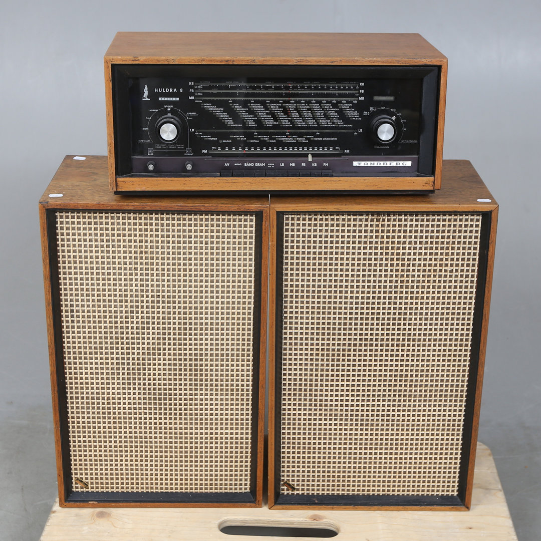

Kjell, ja det stämmer, vann den auktionen på Gomer & Andersson! Åkte och hämtade dem i fredags. Gav 900 SEK inkl avgifter för hela paketet, inkluderande en Huldra 8 och en kaputt B&O radio.
Tänkte eventuellt köpa skum-madrass på Jysk, det kan man använda som fyllning. Helst undviker jag steinull. Antagligen behöver jag fylla dem med något, som du sade PeriodeLytter. Det satt en lapp på baksidan - "System 6 omkantade", vilket jag tyckte var lite underligt, för vad jag vet behöver man inte omkanta HT112? Men någon har med säkerhet varit inne i kabinettet.

Hade hoppats på 165B eller 165BK element i dessa Hifi System 6, eftersom det var en "mysterie modell" var det en chansning att köpa dem. Blev lite besviken när jag såg att det var 112 element, som jag i och för sig inte vet så mye om. Men när jag provkörde dem med en TR-1000 så blev jag positivt överraskad, så klart och friskt ljudet var! Så sökte jag här på forumet, hittade tråden "tandberg trespilehøyttalere" och såg där att 112 elementet verkar ha en stor skara av fans och att det kan låta riktigt bra. Att lådan var helt tom på stoppning var dock förvånande.

De visar stor potential. Med vettig fyllning får vi se hur de låter, jag ska återkomma. Hifi System 4 har fyllning, dock ganska måttligt med sådan och av en fluffigare typ än steinull. Förresten, om någon vet hur Hifi System 3, 4 och 5 brukar se ut inuti (fyllning) i original så berätta gärna.
