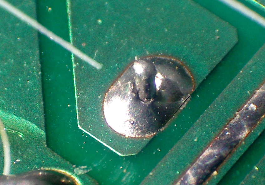

Har som sagt prøvd etter beste evne med rengjøring av brytere og potmetere, men kan prøve på nytt på evt de mest suspekte kandidatene. Har kun hatt en overfladisk titt på loddinger men kunne ikke se noe umiddelbart. Skal finne forstørrelsesglass og gå litt mer grundig tilverks. Bruke "banketest" på evt mulige dårlige loddinger for å se om det blir kontakt? Når denne type problem oppstår er det oftest knytte til forforsterker del?
Kjell_Kranzberg
08.03.2005
3.685
4.022
Från Wikipedia:
Kallödning uppstår när de delar som ska hopfogas inte har uppnått smältintervallets övre temperaturgräns. Lodet väter då inte grundmaterialet ordentligt. Ytan på lodet blir matt, kristallin och skrovlig. Det elektriska övergångsmotståndet blir högt. I lågnivåkretsar ger kallödning upphov till brus och knaster. Om endera legeringskomponenten har gått i övermättad lösning i någon av de andra komponenterna kan en plötslig utfällning av kristaller av endera legeringskomponenten initieras av att de delar som ska sammanfogas rört sig under stelningstiden.
Det kan vid kallödning även inträffa att fogen endast vid en del av fogytorna vätit tillfredsställande, men inte alls vid andra delar inom fogen. Då kan en elektrisk förbindning till en början tyckas fungera, men efter en tid brister även den goda delen av lödningen som ett resultat av vibrationer eller dimensionsförändringar orsakade av temperaturväxlingar. En annan felmekanism kan vara att den normala strömmen i förbindningen överskrider vad den reducerade arean i en kallödning klarar av. Lödningen kommer då istället mest att likna en säkring som smälter av, vilket bryter den elektriska kretsen.
