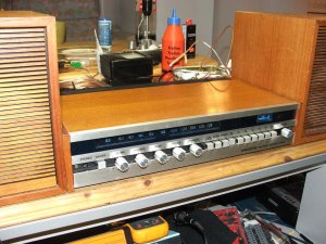

111
Jeg har fått tak i en meget pen TR200, man den virker kun på venstre kanal. Høyre kanal bare skurrer på full styrke, uansett hvilken inngang som er valgt og uansett hvordan volum, balanse og tonekontrollene står. Hva er den mest sannsynlige feilen her, utgangstransistorer eller en kortsluttet kondensator (eller noe annet?)?

Jeg har koblet fra signalkablene som går til effekttrinnet, og da ble utgangen stille. Jeg koble et oscilloskop på signalkablene og støyen er der også, med en liten anelse av lydsignalet på "toppen". Det som er litt rart var at jeg fikk et rent lydsignal i et lite etter at jeg slo av forsterkeren, så jeg har begynt å lure litt på om det er et problem med noe strømtilførsel til forforsterkeren. Det har også åpenbart vært noen andre som har prøvd å reparere på den, for alle lyspærene var fjernet og ledningene til tuning-indikatoren er klipt av. Jeg har funnet koblingsskjemaet, så jeg får prøve å måle litt og se om jeg finner ut noe.

Ja ja, nå har den visst reparert seg selv, virker det som. Da jeg slo den på i formiddag så signalet inn til effekttrinnet riktig ut, så jeg satt på plass ledningen igjen, og nå har den stått og spilt i 6 timer uten noe tull. Jeg sprayet pot-meterne en runde til med kontaktspray og gikk over en del loddinger som så litt tvilsomme ut før jeg skrudde den sammen igjen. Jeg har slått den litt av og på, brukt både radioen og de forskjellige inngangene, men jeg har ikke klart å fremprovosere feilen igjen, så det kan jo hende at den bare har stått seg ihjel. Jeg kommer uansett til å investere i et nytt sett med kondensatorer, for det er såvidt litt antydning til 50Hz-summing i høyttalerne.
