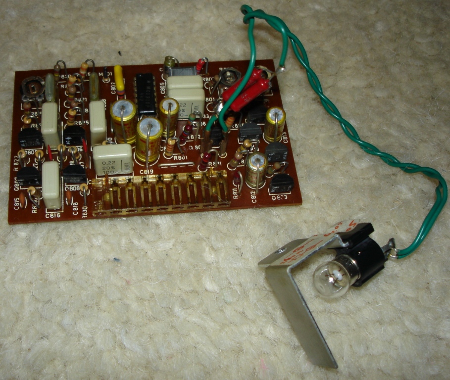

Hei,
Plukket fram en TR200 som har stått en stund og endelig montert inn en dekoder.
Noen som via et lite foto eller tilsvarende kunne vise meg hvor(dan) denne lampen er montert?
Ser ikke umiddelbart noen løsning.Skal det kanskje være en brakett i noen form jeg mangler?!

Lampe må moteres med en spesiell brakett som skal følge med dekoder.
Se vedlagte bilde.

Takker! Den braketten fulgte ikke med den gang jeg kjøpte dekoderen.
Prøvde Tandberg Radio Shop tidligere i dag,men fikk ikke opp noen objekter.
Nedlagt?Hvor i frontramme skal braketten på plass?

Jeg har klippet til en slik brakett av aluminiumsplate en gang jeg manglet.
Lampen festes i skinnen i toppen slik at pæren kommer bak STEREO teksten.
Den bøyde delen er for å hindre at skallalyset lyser opp STEREO.

Takker så mye!Da ordner det seg nok. ;D

Et alternativ er en eller to lysdioder. To hvis STEREO feltet er relativt bredt. En slik mod varer resten av livet.
Pass bare på at strømmen gjennom LED er tilpasset spenningen og driveren.
