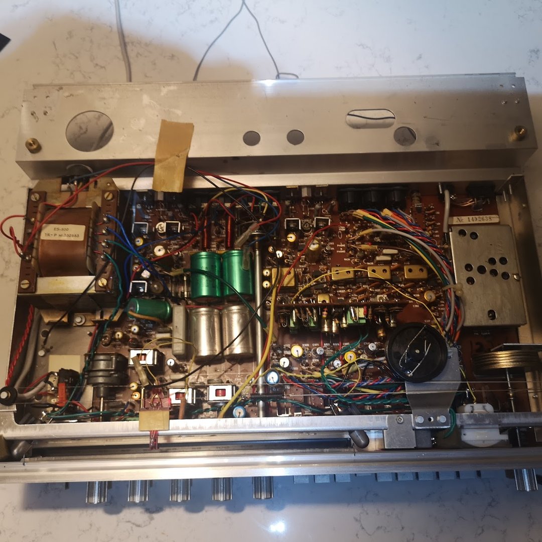

Har eksakt samme problem med min TR-200. Skal begynne å se på det nå. Hvordan gick det med din 1040?
Har dere noen tips jeg kan ta med meg?
