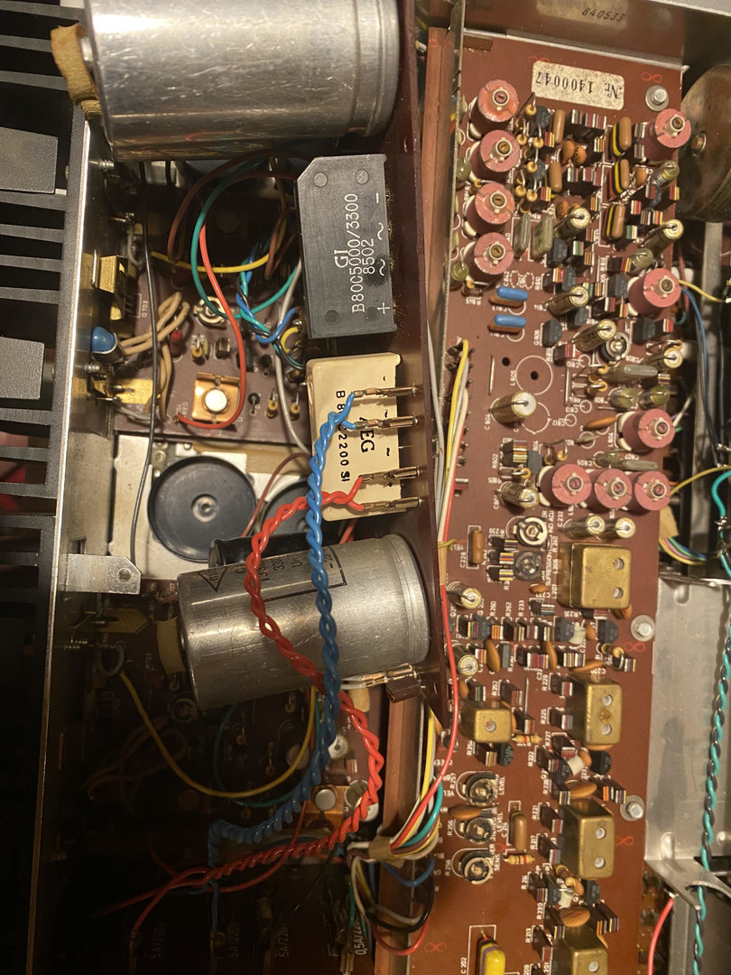

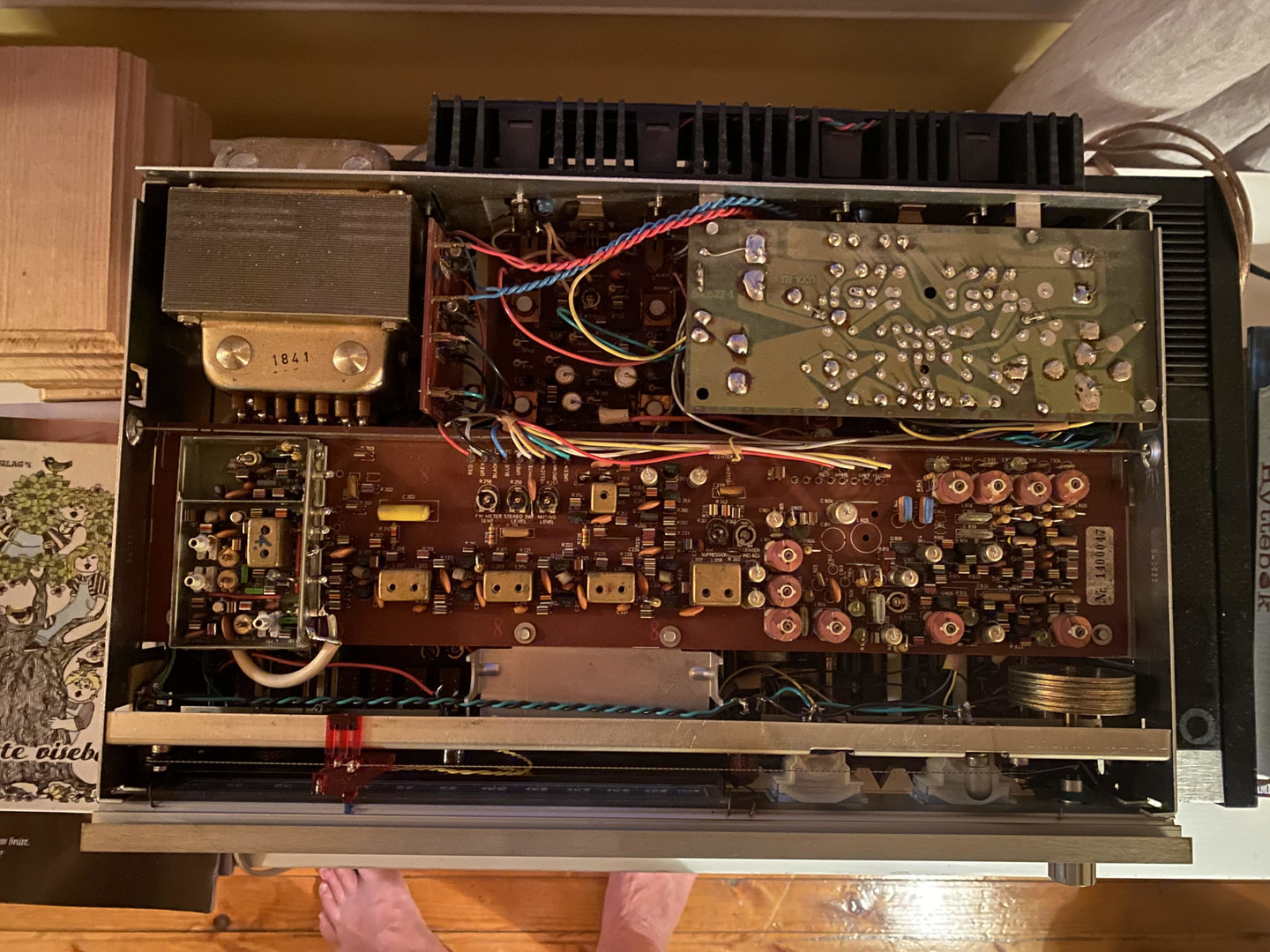

Takk for rakse svar!!! Det var jo helt utrolig. Jeg åpnet og det var ikke mye å se, men løsnet kortet med de fire store kondensatorene. Der var det gjort en jobb tidligere, men av dem var litt "brunish" på utsiden. Ta var av 3300uF (hvor finner jeg riktig tegn på en mac?) 80v, mens to andre var 4000. Jeg leste et sted at alle skal/kan være 3300. Hva er riktig?
Fire nye er allerede underveis (alle 3300 uF 80v)
Den hadde sannsynligvis ikke vært i bruk på en tid, men spilte som sagt fint på mine vintage Infinity :)
Inntil jeg får fikset er jeg tilbake på min TR2045 (som også låter fint).

Det finns flera olika TR1000.Du ska titta på det schema som kallas 910-5-72 och det finns här:
I den varianten sitter det 2x3300 i nätdelen och 2x4000 på högtalarutgångarna.

er for eksempel denne Elektrolytt 4700uF 63V noe som funker
Ja, de burde være kurante å bruke både i utgangen og i strømforsyningen. Det er ikke mye å hente på å gå bananas med så høye verdier som man ser enkelte gjøre.
Ser det mangler lokk på FM tuneren, så det er tydelig noen har mekket en del i den.
Kanskje du bør sjekke den nærmere om det er flere ting som er gjort i den.
Du bør jo også lokalisere hva som røk i utgangspunktet. Kanskje ikke lett å se med første øyekast, så du må nok se nøye etter for å finne den skyldige. Selve strømforsyningen sitter på det nederste kortet under radiodelen. Rett bak Av/På knappen. Du bør sjekke der også.
Radiodelen er hengslet i bakkant og kan vippes opp.
