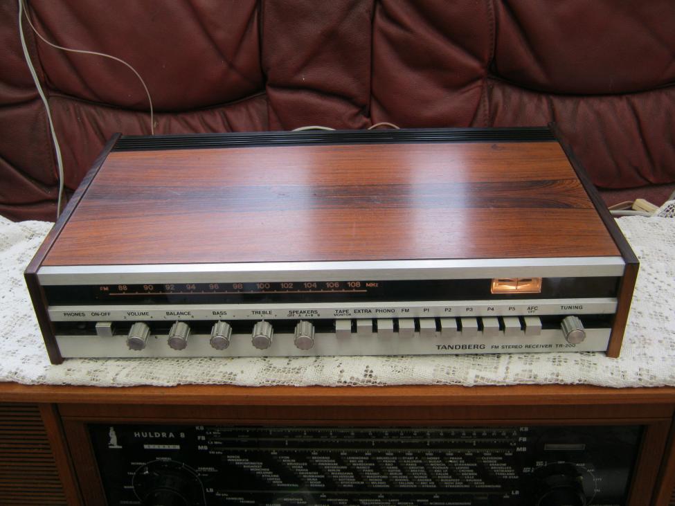

Kjøpte en TR-200 her om dagen.Den er renset og gått over men den er litt svak på ene kanalen.Det kommer noen lydet fra den ene kanalen som er svak når jeg slår den av.Har tenkt å bytte de fire store kondisene(Power+utgang).Er det noe hensikt å bytte kondisene i Power til noen større typer(2200 uf orginalt) og hvor store ev.plass til 50mm lange?.Og hvilket merke bør jeg velge på utgangen?.Ser Elfa har Rifa.Er disse bra elle bør jeg velge noe annet som Elfa har?.

Har du renset stereo/mono og kanal1/2 knappene? Ofte de som er litt trøblete

Har prøvd dette men det hjelper ikke.Tror muligens kondisen på utgangen lekker.

Har forskjellige aksielle elektrolytter, bla. Frako 2200uF som passer, de er ubrukte. Tror nok jeg har de to andre du trenger også.

Moderna elektrolyter är fysiskt mindre än de som sitter i din TR 200. Du får plats med 4700 uF.
När jag bytte köpte jag 4700 uF.
Elfa har sådana som passar.
Om det står Rifa, Nichicon eller något annat på dem, spelar ingen roll.
