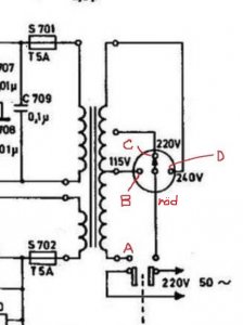

Det er gode grunner til å mistenke voltvelgeren. Klarte ikke å få noe utslag mellom velgeren og trafo.
Vred fram og tilbake uten bedring. Fristende å bypasse hele greia, men jeg vet ikke hvilken av de hvite lederene jeg skal lodde meg på. Det er så mye å skru av før jeg har fått velgeren fri..

Ett sätt är att mäta resistans.På 240V hade jag 26,1ohm,på 220V 23,6ohm och på 115 10,3 ohm på primärlindningen(nätkontakten).
Mät från A mot B,C och D så har du snart rett ut vilken lindning som är 240V.Om omkopplaren är trasig och inte går att laga,så är det väl bäst som du skrev att bypassa den genom att ta bort den röda ledningen och skarva den mot den rätta vita.Omkopplaren blir då helt "urkopplad" och receivern alltid inställd på 240V och inget kan skadas.

Tusen takk for smart svar, det forklarer seg vel egentlig selv;
største spenningsfall = flest viklinger = størst motstand.
Skal prøve dette i kveld.

28 ohm fikk jeg som høyeste, loddet løs den lederen og den røde, loddet de to sammen og vips , hunky dory.
Igjen takk.
