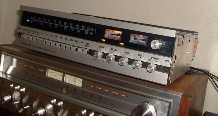

Under några dagar har jag gjort jämförande lyssningar mellan dessa receivers.
Musikkälla var min Cambridge Audio Sonata DV 30 och jag har lyssnat med Stax SR 30/SRD 4 och ett par Pioneer CS E 321.
TR 1010 har en uteffekt på ca 45 W; SX 950 ger ca 85 W.
Bägge receivrarna var helt original när jag lyssnade.
Redan från början stod det klart att det skulle bli en tuff match. Jag menar att dessa receivers representerar vintageåtergivning när den är riktigt bra, men var och en gör det på sitt sätt.
SX 950 spelar med en mörk klang, och man hör snart att återgivningen känns mycket ren och kontrollerad. Basen är riktigt stabil, mellanregister och diskant likaså, men dessa går alltså helt klart åt det mörka hållet. Lite mer luftighet och upplösning i de övre registren hade varit önskvärt. Men ändå känns både mellanregister och diskant rena. Stereoperspektivet är glimrande.
TR 1010 har inte sin starka sida i basen. Den känns inte alls lika stabil som den borde vara. Här har SX 950 en fördel av att vara effektstarkare. Kanske kan basen förbättras om elektrolyterna i power supply och på högtalarutgången skiftas mot nya moderna. Mellanregister och diskant verkar vara de starka sidorna hos TR 1010. Man urskiljer lättare mikrodetaljer hos TR 1010 än hos Sx 950. Här finns luft och klarhet; röst och akustisk musik låter utmärkt via TR 1010. Men TR 1010 kan låta hård och kall på viss musik, t ex disco. Även TR 1010 har ett glimrande stereoperspektiv.
Vilken är bäst?
Ja, säg det...
Jag kan utan problem leva med bägge två.

Skulle vært artig å tatt denne testen igjen etter en service på disse apparatene. Har selv en SX 1250 og oppfatter den som litt lys i forhold til en Tandberg TR 2075, men med mye mere power :)
Absolut. Kanske resultatet blivit annorlunda.
På pappret borde SX 950 vara överlägsen i basen. 2 x 22000 uF mot TR 1010 som har 2 x 3300 uF.
