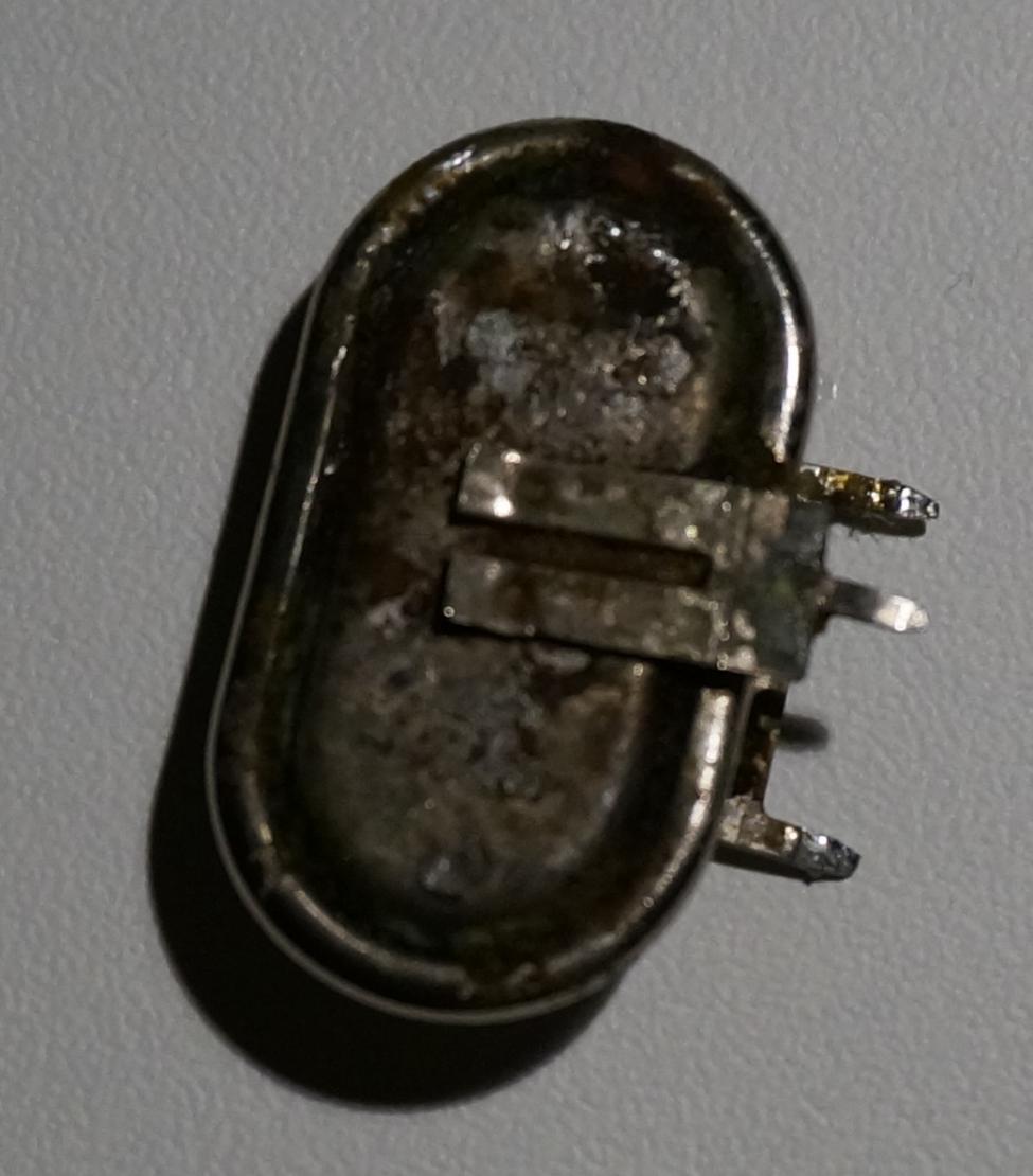

Har ligget på lager noen år. Før den havnet der var den upålitelig ved oppstart. Måtte varmes en stund før lyden kom. Hypotese: tørrlodding. Nå kommer ikke lyden Utslag på metrene virker OK så jeg antar at tuner og dekoder er i orden . Har noen forslag til feilsøking?
Batteriet til stasjon lagring så ikke pent ut. Loddet det ut. Har søkt etter tilsvarende batteri uten hell. I manualen oppgies 1,4V NiCd. NiCd er 1,2V, kanskje mener de ladespenning 1,4V. Kan jeg ta sjansen på å bruke det minste 1,2V NiCd batteriet jeg finner?. Takknemlig for tips.

Jag skulle prova.
Håll bara reda på plus och minus.

har du ikke servicemanualen?

Gaasbu skriver ju att manualen säger 1,4 V NiCd...

Fikk tak i NiMeH ekvivalent (Varta) på EbayCo.Uk. Nå er det preset switch som står for tur. Leste at de varer i 30 år, og det ser ut til å stemme. Når jeg holder på søkerhjulet finner jeg stasjoner som låter fint. Når jeg slipper blir det tyst. Egentlig trenger jeg ikke preset når det om ikke lenge er bare Sunne senderen som kan mottaes i Hamar. Kan noen si hvordan jeg kopler av preset funksjonen?
