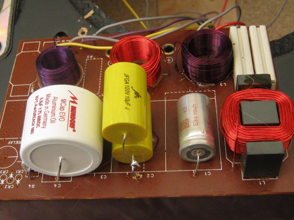

Har mod delefilter til TL-2520 men er litt forvirret over hvilke verdier som er rett på kondisene her.Bestilte deler etter skjema jeg fant på nettet.Her står det at C2 er 20uf og C3 er 6,8uf.Mangler forøverig en spole på skjemaet her også.Når jeg tok ut filteret av kassene så er C2 30uf og C3 4,7uf.Noen som vet hva som skal være rette veridier her?

Det filteret der var da usannsynlig ryddig, da, Thorerjo.. Vet du om filteret i dem har vært modda før? Hvis ikke er det nok nettskjemaet som er feil..

Muligens ryddig, men det er ikke bra at alle spolene er montert likt, og rett ved siden av hverandre.

Thorerjo: Hvis du ikke selv har gjort noe med det avbildede filteret, tør jeg nok nesten garantere at det er bygget opp på nytt. Mcap Evo er relativt nye. Ellers meget pent.
Hva er galt med å følge kretskortet ved montering av filter? Absolutt ingenting... Gjør man det ordentlig, blir også resultatet ryddig.
Skulle akkurat til å skrive det samme. Mundorf har vel ikke holdt på lenger enn siden åtti- eller nittitallet heller.

Jeg testa delefilteret i dag, etter ha lest dette.
Jeg måler begge kort på høyttaler A og B, men får ikke de verdier på skjema. Det som er litt rart og kanskje et godt tegn er at høyttaler A/B måler likt!
Høyttaler A:
C1: 78,2 uF
C2: 78,7 uF
Høytttaler B
C1: 81,8 uF
C2: 82 uf
På C2 står det 30uF trykt på kondensator, men målingene er helt like på hver høyttaler uten avvik dem imellom.
Hva har skjedd her? Er disse OK og trengs ikke byttes? Jeg har tatt ut basselementer for å skifte kantringer. Derfor målte jeg samtidig.
Altså, på bakgrunn av målingene, er det grunn for å skifte kondensatorer ?

Har du lödit bort kondensatorerna innan du mäter på dem?
