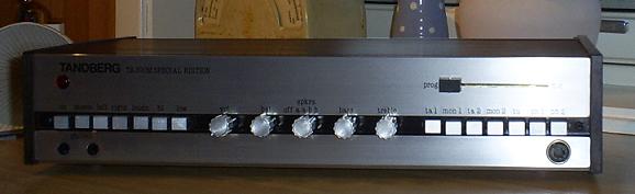

Jan R i Sarpsborg hjälpte mig att köpa denna TA 300 M från Norge. Tack för det!
Kanske finns det intresse för att se hur den ser ut...
När jag fick den var den mycket smutsig och man ser tydligt att den haft ett hårt liv.
Men den fungerar och låter helt okej. "Den gamle gode tandberglyden" fylldte stuen.
Jag började med att snygga till träpanelerna, som var mycket repiga och kantstötta.
Ett smidigt sätt att ta bort gammal klarlack från fanerade ytor är att använda ugnsrengöring/ovnrens.
Spraya på.
Borsta med en diskborste efter ett par timmar. Skummet blir brunfärgat av lacken som lösts upp. Vänta ett par timmar till så att all lack löses upp. Skölj sedan bort skummet med vatten.
Sedan torkade jag panelen med en handduk/håndkle och lät den lufttorka helt.
Därefter oljade jag in panelen med en blandning av linolja och balsamterpentin (10%). När oljan trängt in i faneret putsade jag med en Scotch Brite putskudde och oljade in ytterligare en gång. Till sist putsade jag en andra gång med putskudden.
Ingen slipning med slippapper behövdes.
Panelen oljad två gånger. Snyggt, eller hur... Jämför den lackade...
Frontpanelen har varit med om mycket... Slipning tar nog bort de värsta reporna, men helt perfekt blir det nog inte... Trodde jag...
Mycket stöv på kretskortet...

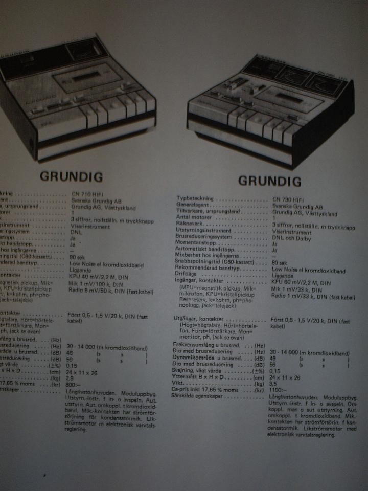

Jag tror att det var en av dessa modeller du hade. Bilden är från Stereo Hifi-handboken 1975.
Jodå, jag återkommer med fler bilder, fast det får nog bli nesta helg. I kommende uke hinner jag inte göra något.
Jan_I
4.139
313
Tandberg TA 300 M i hus!
JA :) :) Tror det var den til venstre mener at den ikke hadde dolby,men kun DNL støyredusering, og kun automatikk ved opptak.
Dette ble Nostalgitripp de luxe. :) :) Har lett etter bilde av denne uten å finne, så tusen takk for det Kjell.
Du har vel ikke bilde av noen expert 3 veis høyttalere med 8kantede basselementer ? Tror også at det satt en form for spredelinse e.l. nesten som en åpen kurv foran diskantelementet.
(lurer på om de ikke hadde et annet navn i Sverige.... Wellex eller ... VEELDIG usikker her)
Mvh Jan I

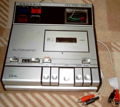

Här har du en ännu bättre bild.
Jan_I
4.139
313
Takker for bildet Kjell
Var inne på tyske ebay og der var det en Grundig cn 700 som så helt lik ut som denne.
Ikke godt å si hvilken jeg hadde. ( sikkert bare forskjell i typebetegnelse)

Jag har slipat bort all text på frontpanelen på min TA 300 M.
Både frontpanelen och bakstycket var så repiga och förstörda att jag bedömde att de inte gick att rädda utan att slipa ner dem helt och hållet.
Texten på frontpanelen försvann naturligtvis.
Men nu är panelen som ny, men utan text.
Först slipade jag med slippapper nr 320.
Därefter putsade jag med Scotch Brite "putskudde".
Viktigt är att man vid sista putsningen drar "putskudden" åt ett och samma håll över hela panelen, från ena kortsidan till den andra.
Det är då man får den "borstade" effekten.
Lägger också ut en närbild på sidopanelerna.
Den undre panelen är rensad från klarlack med ugnsrengöringsmedel.
Den övre är både rensad från lack och dessutom oljad.
Man ser tydligt att det på den undre panelen inte finns någon klarlack kvar.
Ugnsrengöring är utmärkt för att ta bort lack från fanerade ytor.
All lack försvinner och man behöver oftast inte slipa något alls, innan man oljar faneret.

Har nå funnet ut at det var en Grundig CN 700 jeg hadde.
Dette husker jeg p.g.a. texten som står over Automatic
Morsomt å få dette avklart

Nu är min TA 300 M färdig.
Ny text på frontpanelen med hjälp av gnuggbokstäver; dock inte Letraset, utan Mecanorma. En bokhandel 70 km härifrån (!) hade en låda gnuggbokstäver på lagret. Tyvärr inte samma typsnitt som original.
Att texta frontpanelen tog nästan tre timmar!
Därefter sprayade jag den med klarlack i tre lager.
Och nu är TA 300 M alltså riktigt pen.  ;)

Det som inte syns på bilderna är att jag också bytt utgångskondensatorerna.
Även kondensatorerna i nätdelen ska bytas, men det får vänta tills jag åker till ELFA nästa gång.
