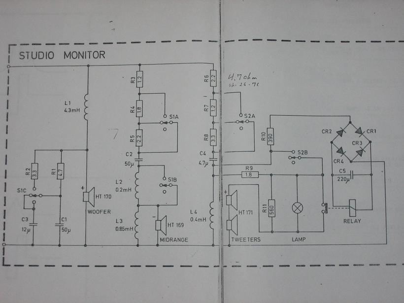

Er det noen som har skjema til delefilteret som står i studio monitoren? Printet i mine monitorer er merket med "PCB 85287 TR3".

Hvilke elementer er det i disse? Finner ut at mellomtonen er ITT LPKM 30/50/120T om dette stemmer vet jeg ikke, b&o bruker ITT LPKM 130/50/120T i sine M70, M75 og M100, diskanter er Peerless domer fra 70 tallet, har noen betegnelsen på denne? Samme som i f.eks b&o beovox s60 og s75? Hva er bass element?? på en dansk hifi side omtaler de denne som Ceas? mener dem seas?

Diskantene er Peerless K010DT - 4 ohm.
Bassen tror jeg er er Goodmans
Vær obs på at Bang & Olufsen i mange høyttalere benyttet 4 ohms elementer

Jag har för mig att basen är från Celestion.

HT170 er oppgitt som Goodmans Ref.no 91120882502

Bassen er Goodman ja,og den er en 12 tommer på 8 ohm,og ca 7 kilo tung.Meget solid magnet kan man si!
Svært vanskelig å finne,nesten uansett om du bytter merke. 12 tommeren er utgående,tydeligvis..

Fikk diskantene både i 4 og 8 Ohms utgave. Kommer an på om de var seriekoblet eller parallellkoblet til delefilteret. :)

K010DT var tilgjengelig i både 4 og 8 ohm - om Tandberg benyttet begge delene originalt i SM vet jeg ikke - men i følge skjema og referansenummer så er "HT171" oppgitt som "Peerless K010DT - 4 ohm"
4ohms K010DT er vel bortimot håpløs å få tak i nå, - 8 ohms K010DT virker å være mer tilgjengelig
