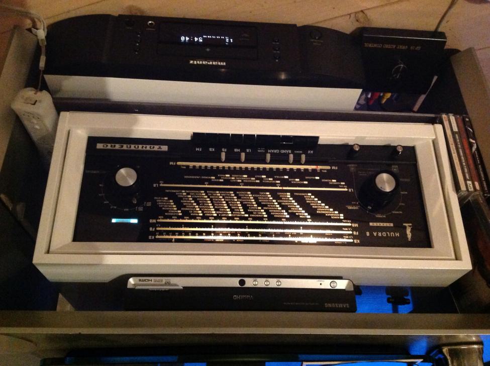

Hej ! Arbetar med denna receiver från 1965 . Den tillhör en gammal radiotelegrafist/sjöman som blir väldigt glad om reparationen lyckas . Jag har fått
igång stora vridkondensatorn med lite värme från en lödpenna . Lagret hade gammalt hårdnat fett ! Slutstegen , 2x 10W , har germaniumtransistorer .
Några AD 127/AD 128 fick bytas . Sluttransistorerna AD149 var OK . Alla elektrolyter i på slutstegens kort är bytta samt även utgångskond. , 1000uF och
preampens filterkondensatorer , som är av högspänningstyp då preampen har 5 st rör ! Några av dessa rör behövde bytas och det är också gjort . Jag
har tillgång till rörprovare på Radiomuseet här i Göteborg . Skalsnörena var av , så det är också åtgärdat .
Förstärkaren har justerats till rätt strömmar och spänningar enl. servicemanualen . AM - delen fungerar nu och gram. m.fl. ingångar . Problemet är dock att FM-delen är helt tyst . Jag har mätt div. spänningar , kollat den enda transistorn som dock har 10,5 VDC på kollektorn mot schemats 8V. Bassp. 0,62VDC ( 0,6VDC) . Det finns också en diod , D101 , som heter 2,8SD1 och som tydl. skall hålla en spänning 2,8V !? Det gör den tydligen , ( 2,7VDC).
"Magic eye" , ett nytt EM87 , fungerar också på AM .
Väldigt tacksam för något råd hur jag skall söka felet ! MF-plattan med sina rör är väl OK i och med att AM-våglängderna fungerar ?
MVH Staffan

Tack för svar , so far...... Servicemanualen beskriver trimning med div. utrustning , men jag känner mig inte säker och törs inte röra trimspolar etc. Något ljud bör väl ändå komma på FM-bandet om jag bara hittar och fixar felet ? FM-detektorn har bl.a. et par 16uF (små) elektrolyter . De är ju gamla och bör kanske bytas ....?
Tacksam för tips om hur man kan felsöka , komma vidare . Staffan

Sjekk FM rør ECC 85 sitter i FM del skjermet fra resten , hvis dette er ok , prøv å bytte sokkel på FM rør ofte blir det oksidering i sokkel på disse og da virker ikke FM rør.
Huldra 8 har kun rør i radio del, forforsteker er transistor bassert.

Tack alla , inte minst "rveum" !!! Jag gjorde rent ECC85 ( "nytt "NOS Siemens ) och dess sockel , med Biltemas deox , några tops , "gröna granar" för tandmellanrum , m.fl smågrejer och
plötsligt GÅR FM - BANDEN IGÅNG !!!! Jag kan höra en liten distorsion ...... och undrar om det kan förbättras med nya elektrolyter i demodulatorn ? Det finns ett par olika versioner ..... till ett visst serienummer har det lilla kortet en st 8uF kondensator , men på denna Huldra 8 finns två st 16uF i serie . Även en extra trimpot har kommit till ..... för någon sorts balansinställning ..... gissar jag . Jag har nya , små 10uF och 22uF/35V . Går de att använda eller måste det vara 16uF ? Än en gång
tack för all hjälp ........ ägaren kommer att bli mycket glad när han får tillbaka sin Huldra . MVH Staffan

Hej igen ! Har nu bytt elektrolyter i demodulatorn ( 2 st 16uF i serie ) samt en av trimpotarna ( 2K ) , som var glapp , trol. i nit till kolbanan ! FM stationer i mitten på skalan runt 96Mhz
låter klart och bra , men "i hörnen " runt 88 Mhz resp. 106Mhz så är ljudet hörbart distorderat ! Hur gör jag för att få klart , rent ljud över hela skalan ?
( signalgenerator och rörvoltmeter kan jag låna ) Kan jag följa servicemanualen för Huldra 8 , den enklare versionen av FM-trimning ?
Är det något speciellt som man bör tänka på , iaktta ? MVH Staffan

Du kan forsøke med samme spray der det er glidekontakter i avstemningskondensatoren for FM.
Det kan tenkes at RF og lokaloscillator tuning ikke er helt på linje i ytterkantene av FM båndet.
Er det noen forskjell om du bruker AFC eller ikke?

Tack för svar ! Jag gjorde försiktigt ren + spray lite på glidkontakterna ....... ingen skillnad . Tryckte ner AVC knappen ..... då kommer det till lite brus ! Bäst ljud vid " "ytterkanterna" på skalan , även om det är en viss distorsion , fås när inte magiska ögat är som smalast utan något innan när "ögat" är bredare . I mitten på FM-skalan
har jag bra ljud ( som beskrivits ovan ) , men där är det bäst när "magic eye" är som smalast ...... ja , det till och med går MER än ihop ( så det blir ett tunnt , ljust band i mitten . Fråga : kan det vara så att i ytterkanterna på FM-bandet , så blir inte skillnaden mellan RF och lokaloscillator frekvenserna 10,7 Mhz utan lite mer eller
lite mindre ???? Och att detta behöver trimmas ??? Krävs det då att man har en lite mer avancerad signalgenerator med FM-modulering ? Jag har köpt en Heathkit SG8 som kommer vilken dag som helst . Men den kanske är för "enkel" för att trimma Huldran ? Ja , det är många frågor .... tacksam för alla svar ! MVH Staffan

Hej igen ! Huldran fungerar nu OK på alla band , men jag vill gärna fintrimma vid detektorn i och med att jag bytt ut de båda 16uF kondensatorerna där ,
samt även bytt ut den lilla poten på 2K , R 233 . På sidan 22 i servicemanualen under rubriken: Trimning med outputmeter står : ..... L213 forstemmes ved å skru kjernen ut 3-4 törn ........ .... lite längre ner står: ..... Med likespenningsrörvoltmeter til R238 finjusteres L212 til 0 gjennnomgang !!!! Jag undrar om det inte skall stå : L213 ????
Alltså om det inte är ett feltryck här i manualen ? Tacksam för svar ..... Staffan
