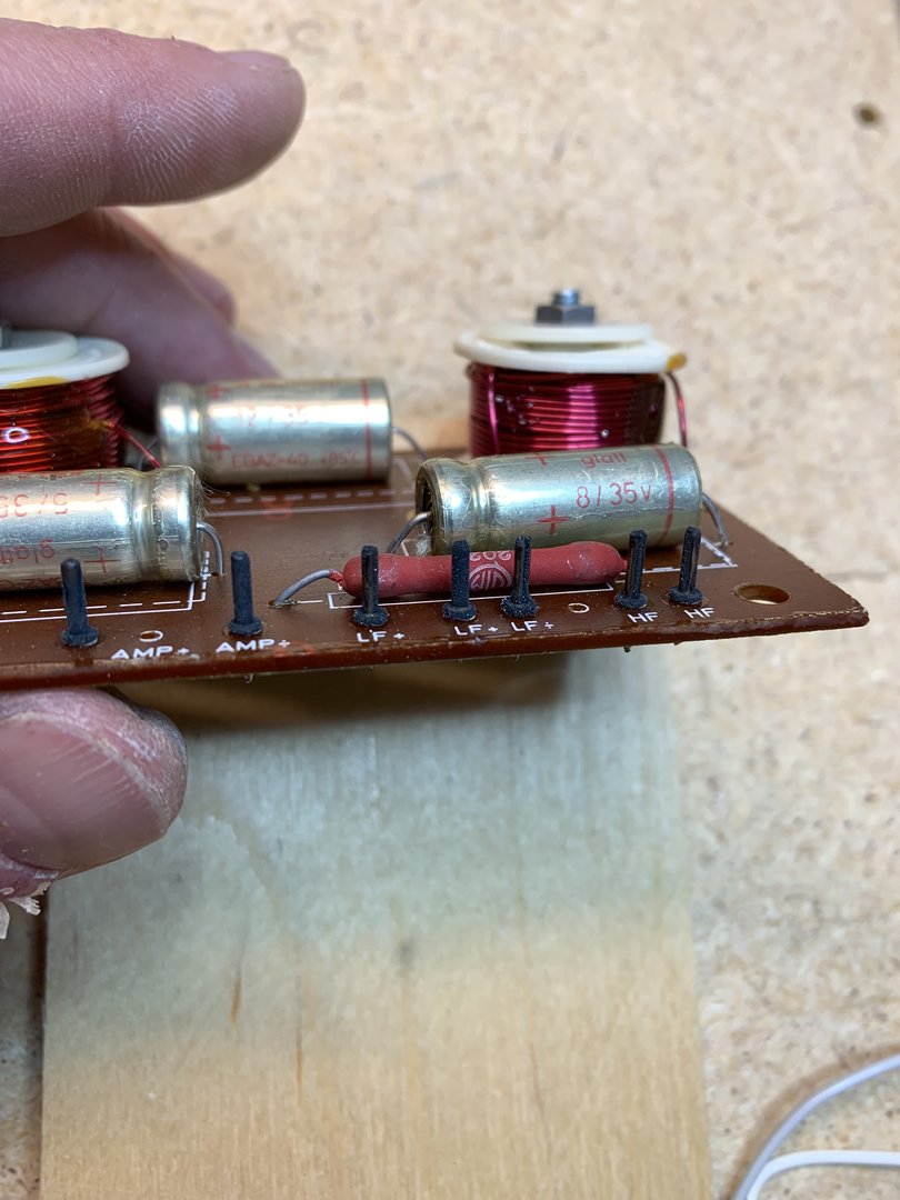

Jeg har sansen for hifi 20 og har et par tilkoblet en Huldra 10 som er i daglig bruk. De må plasseres i rett høyde. Huldra 9 og 10, TR 200, 220, Sølvsuper 12 kan alle passe godt. En ting å sjekke på hifi 20 er pinnene på delefilterkortet. De har en tendens til å oksidere. I så fall er det bare å pusse vekk.

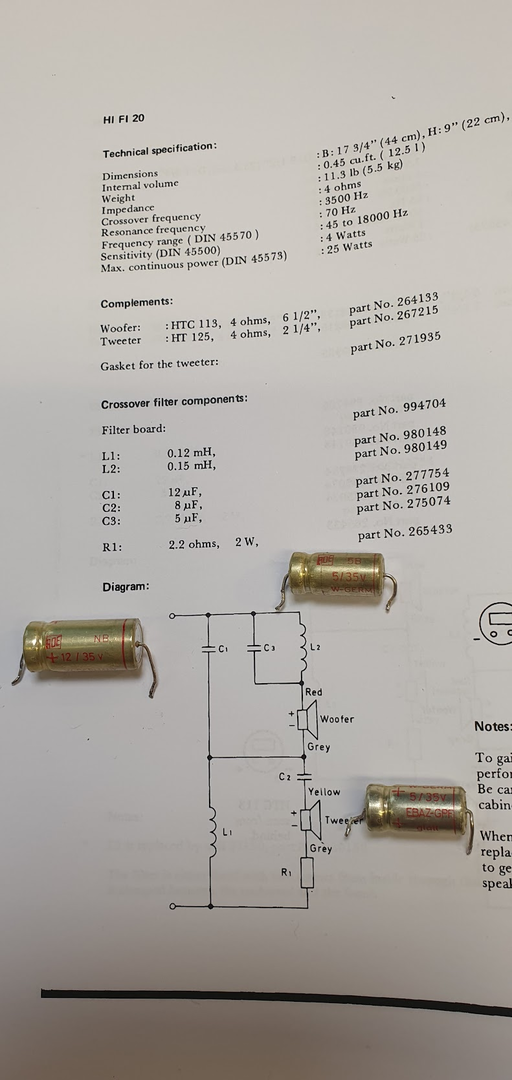

Pinnene på delefilteret ble vel brukt for å gjøre det enklere under montasje av høyttalerne,
så de kan nok med fordel fjernes og ledninger loddes direkte på kortet.
Mange er jo slik originalt fra fabrikken:
Det spesielle med dette avbildede delefilteret var at både C2 og C3 var 5uF/35 volt kondensatorer,
selv om skjema sier noe annet:
Vis vedlegget 923284
Vis vedlegget 923286
Var C2 på 5uF i begge høyttalerne? Det kan kanskje være en produksjonsfeil eller bevisst valg pga mangel på 8uF i en periode. Jeg har vel en 4-5 par hifi 20 og alle har C2 på 8uF.

C2 var på 5uF i den ene.
Den andre var det allerede byttet kondensatorer i.
Tipper det har skjedd en liten glipp under produksjonen av filteret. 😋
