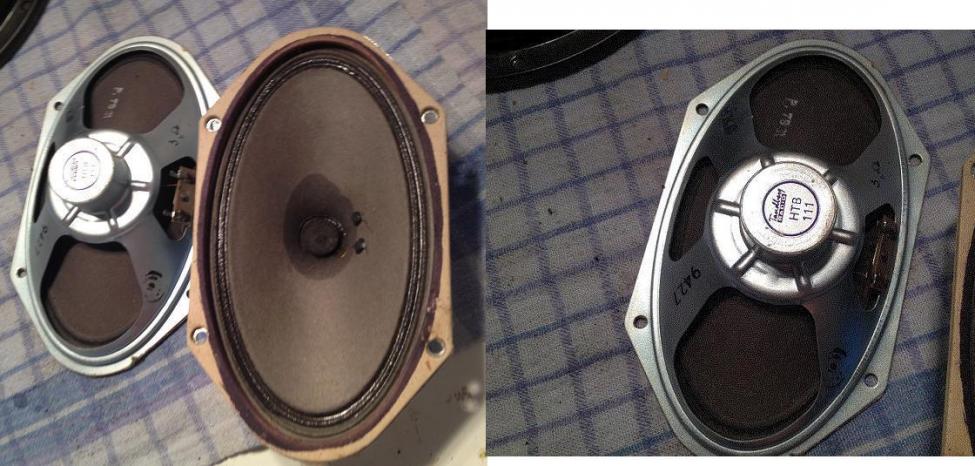

og Ja. Orginalkondensatorene er sansynligvis foreldet, tror det kan stemme det etter lyden. Sånn ser det altså ut (ikke at jeg tror man kan se det på de) Ville bare dele bilde:rolleyes:

Spolarna:
Alla tre spolarna ser ut att ha ferritkärna. Mitt råd är du byter till luftlindade spolar med kraftig tråddiameter; gärna 1,5 mm eller grövre.
Kondensatorerna:
Alla fyra är bipolära (?) elektrolyter av fabrikat "Wicon". De bör bytas och ersättas med polyester- eller polypropylenkondensatorer av samma värde.
Motstånden:
Om de inte är missfärgade ( d v s har blivit mycket varma) kan du nog låta dem vara. Å andra sidan är motstånd billiga. Byt till samma värde. De nya bör nog tåla uppåt 5 Watt. Då är du på den säkra sidan.
Nya grövre kablar är nog heller inte fel...
Bygg det nya filtret "hardwired".
Både basen och diskanten ser ut att vara tillverkade av Peerless...
Här finns både spolar, kondensatorer och motstånd: www.hifikit.se

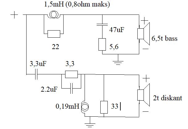

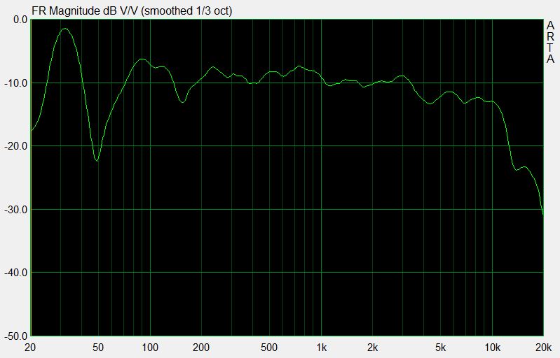

Jeg har pusset opp et system 12, og de trenger nytt delefilter fordi frekvensgangen til orignalfilteret gir for mye mellomtone. De var konstruert en gang da måleutstyr var dyrt, og datasimulering kun var "fantasi".
Under sees frekvensgang orginalt.
Under ses frekvensgang med nytt filter.
Kjell_Kranzberg

Kan vi få se kopplingsschema på det nya filtret?

Under ses nytt filter til HiFi system 12.
Diskantene har en tendens til å ha forskjellig virkningsgrad, så det kan være at noen må dempe diskanten mer enn vist her. Det gjør man med å endre 33ohm til feks 15ohm. Orginal spole er gjenbrukt i det nye filteret.
