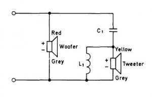

Hei.
Har et par høytalere der den ene diskanten er taus.
På denne typen sitter diskanten i senter av bassen.
Jeg finner ut at delefilterspolen er kortsluttet og lurer på hvilken verdi jeg kan benytte her.
Må montere spolen en annen plass men det lar seg sikkert løse.
Mvh Olav
Rolf_Zetterberg
17.05.2005
215
49
Om nu spolen är kortsluten(MYCKET ovanligt fel-hur har du mätt?Går knappast att mäta med vanliga digitalmultimetrar eftersom det rör sig om ett värde under ett Ohm!Spolen skall ha ett så lågt värde när man mäter.)så finns det ett lätt sätt.Bara köp en ny spole med lite mer tråd än originalet,linda av den trasiga spolen medan du räknar antalet varv.Linda sedan på samma antal varv ny tråd igen.Klart!
Mycket enkelt på den här högtalaren eftersom det är en drossel med lågt värde och få varv.Detta beror på att diskantens magnet fungerar som kärna i spolen och höjer värdet.
Gissningsvis ligger den på ca 0,2mH.
Men som sagt-jag undrar om den är kortsluten?Prova med att löda loss ena ändan på spolen och om det då fungerar,ja först då är spolen kass.
Personligen tror jag att det är diskanten eller kondingen som är kass.
olavj
14.01.2009
Har målt både induktans og resistans på begge høytalerene.
Denne spolen måler ingenting på begge. Har loddet fra spolen og da virker diskanten.
Kondensator måler 9,78 ?F. (Merket 10 ?F). Konklusjonen er at spolen kortslutter diskanten.
På Tandberg Hi-Fi system 12 som har samme diskant er spolen oppgitt til 0,19mH, men kondensatoren er 8 ?F.
Må spolen endres også da?
Rolf_Zetterberg
17.05.2005
215
49
Mycket ,mycket ovanligt.Och bägge dessutom?Det har jag aldrig varit med om.
Det skulle vara intressant att veta om det är kortslutning mellan varven eller om tråden ligger emot magneten och är avskavd där.
Eftersom de två systemen har lite olika delningsfrekvens skiljer det lite på värdena.Nya på ca 0,15mH bör gå bra om du inte vill linda om.
Kondensatorn visade ju bra värde på kapacitansen,men den kan ju ha utvecklat lite ESR och bör kanske bytas.
olavj
14.01.2009
Løsningen ble nye komponenter montert på baksiden av tilkoblingsbrettet.
Nå er lyden slik den skal være. :)
Takk for hjelpen.
