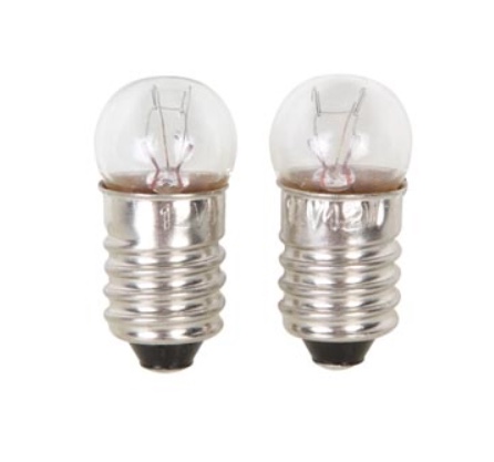

Vad är det för sockel? E10?
Om det är det, kan jag hjälpa dig med lampor.

Det er denne typen her, men ikke halogen.

Dette problemet løser man med pæreholdere fra Huldra 9 og vanlige skalapærer med E10-sokkel.
