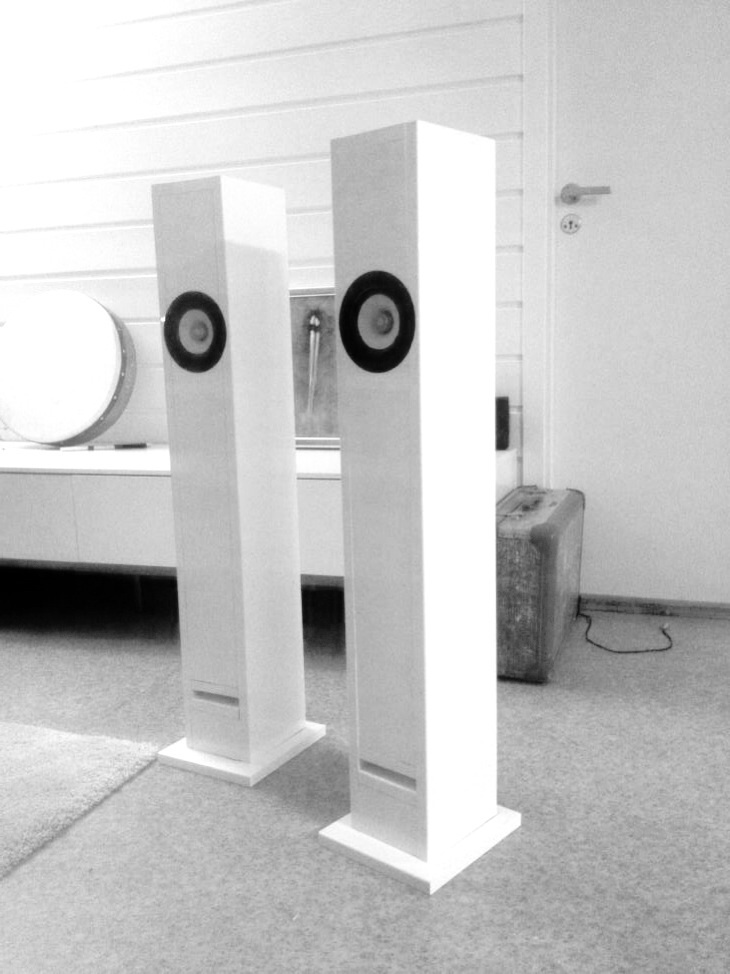

    Med folien av begynner jeg å ane konturene av min TABAQ Highgloss. Nå gjenstår lodding av element, montering av sokkelplate og en grundig rens og vask:

    Stilig :) Jeg ble litt bekymret for om du har nok åpning rundt elementet på baksiden. Jeg måtte skråskjære ganske kraftig for å klare å sove om natta ihvertfall. Men din er jo med ett hakk større element, så det er kanskje endel mer å gå på.

    Jeg skal frese ut skrå innvendig, men iveren etter å se den ferdige høyttaleren tok "litt" overhånd... Ferdig resultat:

    Da har jeg sittet målløs i to timer. Koblet opp på en Cambridge 340, iPhone som kilde. Lurer på hva som kan bli bedre egenlig når dac er på plass og elementene innspilt.
    Lyttegleden er minst på høyde med Schiit Asgard/Bifrost og Hifiman 400 allerede:)

    De fineste TABAQ jeg har sett - og jeg har sett mange!
