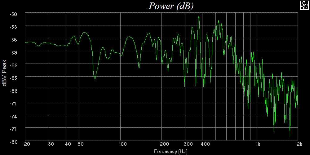

Poster dere en kurve med frekvensresponsen ?
Den forteller alt som er verdt å vite..............;)

Har dessverre ikke frekvensresponsen her, men den var sånn nogenlunde grei nok i lytteposisjon til å være i fra en liten stue om som ikke finnes dempet noe sted. (pluss minus rundt 6 dB ned til 20 Hz hvis jeg husker riktig). Vi brukte EQ'en som er innebygd i Sunfire'en til å jevne ut frekvensresponsen i lyttepos. Ved å flytte mic'en rundt i rommet så varierte peaker å dipper så mye at det lignet ikke grisen for å si det på godt norsk. Noe annet er egentlig ikke å forvente heller. Men hva mener du med å si at frekvensresponsen forteller oss alt når det gjelder problemet med forsinkelesen? Man kan jo EQ'e seg frem til en frekvensrespons som er rett som en strek selv om sub'en ligger en bølgelenge etter mener jeg.

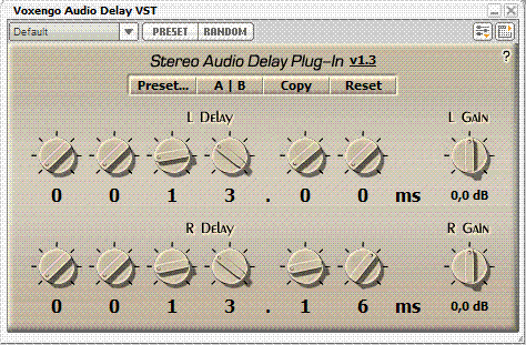

En digital forsinkelse av frontene kjører lydsignalet inn i et buffer og spytter det ut igjen etter ønsket tid. Dette blir også likt ved alle frekvenser.
Nei, nok prat. I morgen skal jeg jaggu dra fram elekronikkboksene mine og teste ut dette her. Det blir en del rot og bråk, men kjerringa kommer sikkert over det og.. :)

Jeg har nå brukt natta på å teste ut om det er lett å høre at sub'en spiller en bølgelengde bak frontene ved delefrekvensen. Svaret er JA.
Jeg synkroniserte først sub'en med frontene ved hjelp av impulsrespons. Da får man det på ca. 0.02 millisekunds nøyaktighet. Det er ca 7mm feilplassering!
Jeg satte delefrekvensen til 75 Hz. Jeg bruker bratte faselineære digitale filtre til å dele med. Etter llitt justering på frekvensresponsen så ble den slett ikke så ille til å være inne i en vanlig stue uten noen demping. (Målingen er riktig bare opp til 500Hz. MLS målinger i diskanten bråker alt for mye på natta så jeg delte vekk diskanten :) )
Jeg legger også ved bildet av frekvensresponsen da jeg hadde 13 millisekunder delay. Som forventet så skjedde ikke mye her. Men man kan se at dip'en ved 65 herts ble noe mindre.
Så satte jeg opp delay komponenten slik at jeg ved ett museklikk kunne bytte mellom korrekt delay og 13 millisekunder delay ved å trykke på A-B knappen. Se på de neste to linjene.
Jeg var da i stand til å utføre en blindtest på meg selv ved å klikke uten å se på.
Og jeg klarte alltid å finne korrekt instilling hvis det var musikk med tilstrekkelig bassgang. Man får mer snert i bassen og det hele henger bedre sammen.
Det skal sies at det var stor forskjell på hvor lett det var å høre forskjeller. Noe musikk hørte man det ganske lett, men annen musikk var verre.
Bass blir det uansett, så til film er ikke dette noe tema.
Konklusjonen må bli: De som kjøper seg sunfire sub eller andre DSP korrigerte sub'er for å bruke de til Hi-Fi har et problem hvis de ikke har mulighet til å korrigere frontene slik at de kommer i synk med sub'en.
Så da vet vi det.
