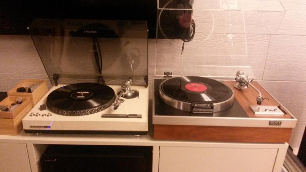

Spillerne som brukes er, se dårlig mobilbilde:
Sony PSE 4000 med en PUA 1600L 12", Denon DL-103 og Audio Technica AT OC9
Kenwood KD-500 med Grace G-704, Shure M97xE med SAS Jico
