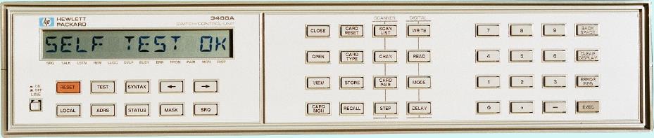

wilbur-x
03.07.2006
844
50 kanalers HP er sikkert fint hvis man skal arrangere GP..
En video-vender gjør sikkert susen.
