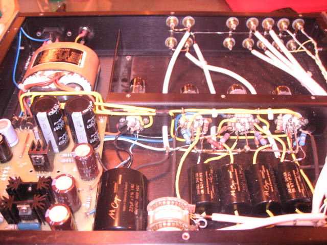

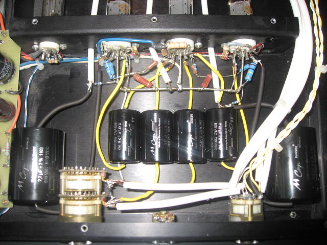

Jeg er nok også temmelig sikker på at det er preampen som gir denne svake DC-spenningen, ref. linken til Cobra2. Takk for den :) Spørsmålet nå er hva jeg gjør med dette. Konstruktøren anbefaler tydeligvis å gå ned på størrelsen på utgangskondensatoren, men vil jeg det? Sitter en 2,2uF Mundorf sølv i olje der nå som jeg lydmessig er veldig godt fornøyd med. Hva gjør dere med slike problemer, kan noe gjøres i strømforskyningen? Rørbytte?
Legger ved et par bilder av preampen. Skal videre forsøke å skaffe skjema også.

Audiomix foreslår kople utgang med en motstand mot jord. Det er allerede gjort, ref. bilde over. Lyden er det ikke noe å si på - den er som før ;)
