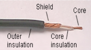

For å finne kilden til susingen må du gå metodisk til verks og utelukke ting i følgende rekkefølge:
1. Sku av forsterkerne. Suser det nå er det ørene dine. :p
2. Korstlutt inngangene på forsterker. Dette er en viktig test og kan gjøres ved å bruke en RCA kabel med bare ledninger i ene enden der du tvinner sammen jord og signal. Hvis du ikke har, så finn en gammel billig lakrissnørekabel, klipp den av 10cm fra RCA kontaktene i ene enden, avisoler og tvinn godt sammen jord og signal på begge kanalene. Altså shield og core på bildet.
Lag to slike og plugg disse inn på forsterkerens innganger. Da er du sikker på at signalet inn til forsterker er null. Skru på forsterkeren. Suser det nå så er det forsterkeren.
PS. Det er ikke nok å teste dette ved å la inngangene til forsterkeren stå åpne siden støyen da kan bli mange ganger høyere enn når inngangene er kortsluttet.
Ble susingen borte nå hjelper det ikke å bytte strømkabler, signalkabler eller andre "triks". Du trenger en forsterker med mindre egenstøy og/eller lavere gain.
3. Ble suset borte er forsterkerne OK og kilden til sus ligger tidligere i kjeden. Du må da gjøre samme test på forforsterker. Koble den kortsluttede signalkabelen på f.eks CD-input, velg CD input og sett volum til 0. Suser det nå så er forforsterker kilden.
4. Ble suset borte kan du skru opp volum til maks på forforsterker. Kommer suset tilbake er det på grunn av dårlig laget forforsterker.
5. Hvis suset er borte med alle testene over kommer dette fra kilden. Bytt kilde.
Edit: Sus blir som regel lavere med RCA enn med XLR. Dette er fordi gain som regel dobles ved bruk av XLR og dermed dobles også susing.
De fleste effektforsterkere har som regel for høyt gain, noe som fører til susing. Ved å bruke effekttrinn med justerbar gain kan dette optimaliseres.
