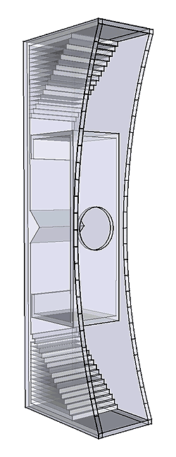

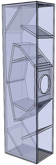

Noen forslag til kabinett. Skal brukes til fjortis-høyttaler :)

Hva slags kabinett skal de få?
Sikle...
Nei.. jeg kan ikke kjøpe flere høytalere nå...
Sonny
10.09.2010
654
Kvartbølge selvfølgelig. Fjortisen må ha noe som skiller seg fra ruklet.

Kvartbølge er en god idee. Har bygget en håndfull av dem siste året. Jeg behersker imidlertid ikke M J Kings Mathcad.

Så ikke ille ut den kassa der hel. Men hvis det elementet du har er drop in replacment for gamle pioneer B20 finns det
endel prosjekter der ute. Sniker du litt rundt på diy audio dukker det opp noen prosjekter. Tror det er ett frugel horn som er beregnet for B20 bla :)

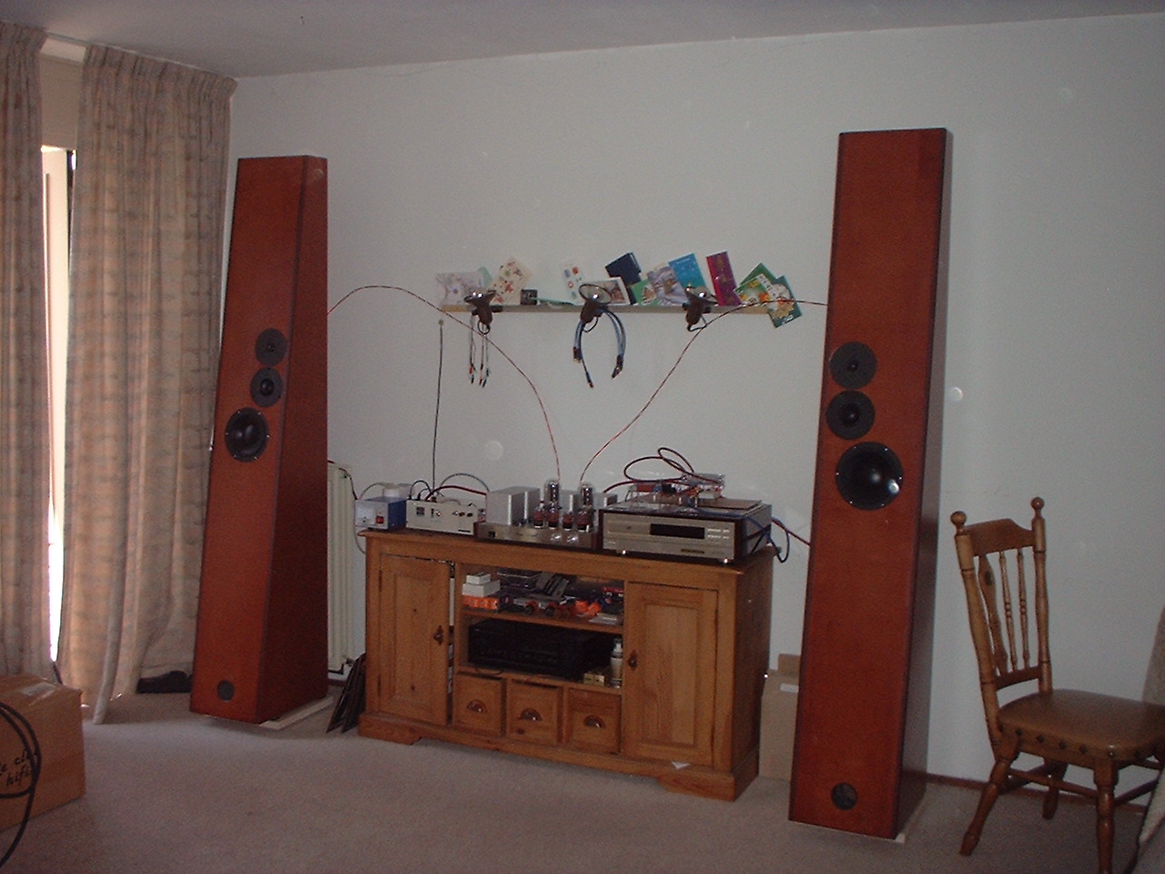

Denne har blitt brukt med pioneer b20 elementet

Den er diger. Hvor høy og brei er den?

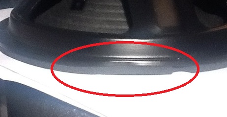

ser ikke noe feil jeg? ::)
har selv motatt elementer i 2k klassen full av kraftige riper og annet på rammen som åpenbart ikke har skyldes frakt.. vistnok ikke så uvanlig når det kommer til hurtigproduksjonen av noen PA elementer....hmm
